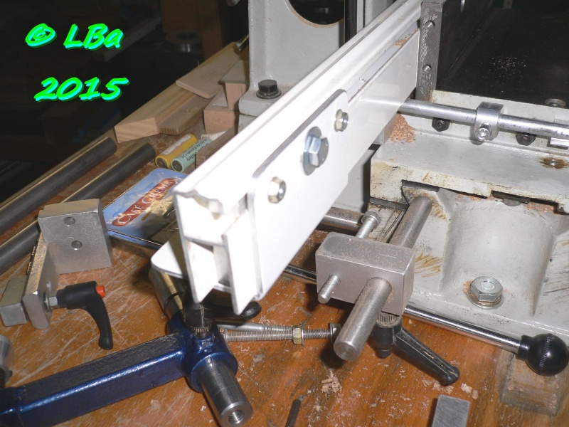

Sur ma mortaiseuse, le serrage des pièces s'effectue par l'intermédiaire d' un étau !
c'est bien, pratique, sécurisant !
exemple :
oui mais voila je ne peux pas passer de grosse pièce en toute aisance
explication :
pour cheviller certain assemblage, j'aime réaliser un trou carré , que je fais à la mortaiseuse
exemple :
Dans le cas présent, je veux réaliser cette opération sur mes portes de placard donc il faut que j'adapte un presseur verticale sur la mortaiseuse
usinage de différentes pièces ( pas de particularité spéciale concernant ces usinages)
une partie des pièces réalisées, d'autre sont à venir
le support de bridage sera fixé sur le socle de la mortaiseuse, mais celui-ci est en biais
pas évident de fixer quelque chose à l'équerre par rapport à la table de la machine
donc obligation de démontage de la machine pour fraiser une face du socle

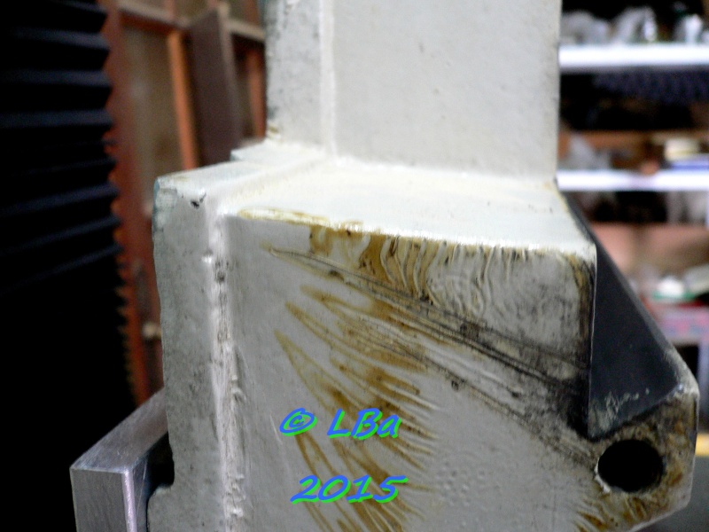

en démontant la mortaiseuse , je me suis aperçu que l'axe de déplacement de la table en longitudinal n'était pas graissé , il était même sec , un grippage n'aurait pas été surprenant en un avenir proche
le socle étant mis à nu , quand à faire , autant palier à cet oubli de conception de fabrication
une vue de l'axe dans le socle
le bossage de fonderie, n'est pas là pour me faciliter le travail , donc :
réalisation d'un plat pour faciliter le perçage et taraudage d'un M3
on peut voir que la fonderie de la pièce n'est pas de première qualité ! cheers  faut pas chercher l'origine ! j'en ai eu pour mon argent pas plus !!!!
qu'à cela ne tienne, quand la table est en place, ça ne ce voit pas ! cheers
ceci ne m'a pas empêché de mettre un petit graisseur
c'est pas le top comme graisseur, mais en petite dimension, je n'avais que ce modèle
et comme je l'écrivais précédemment le défaut de fonderie, ne ce voit pas la table en place !drunken

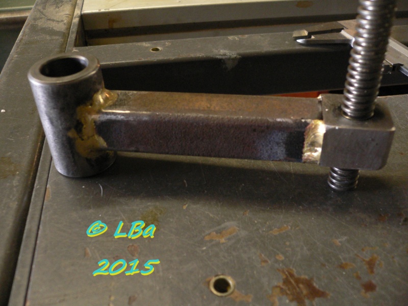

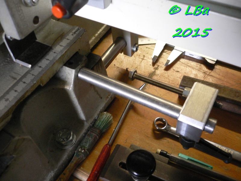

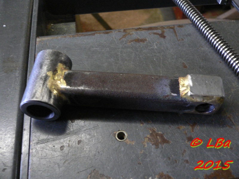

ayant de la vis trap de 12 mm et des écrous :
petite prépa pour le soudo-brasage de l'écrou sur le tube support
écrou soudo-brasé
autre vue de l'écrou soudo-brasé
un support en place
avec une vis trap en position
détail du bout de la vis trap
usinage dans du rond alu, de patin d'appui
la vis trap dans le patin
le patin sera maintenu par trois vis M4 d'ou la gorge en bout sur la vis trap ( le patin sera libre en rotation )
usinage d'un bouton de manœuvre dans de l'alu
le bouton sur la vis trap , il sera collé ,goupillé

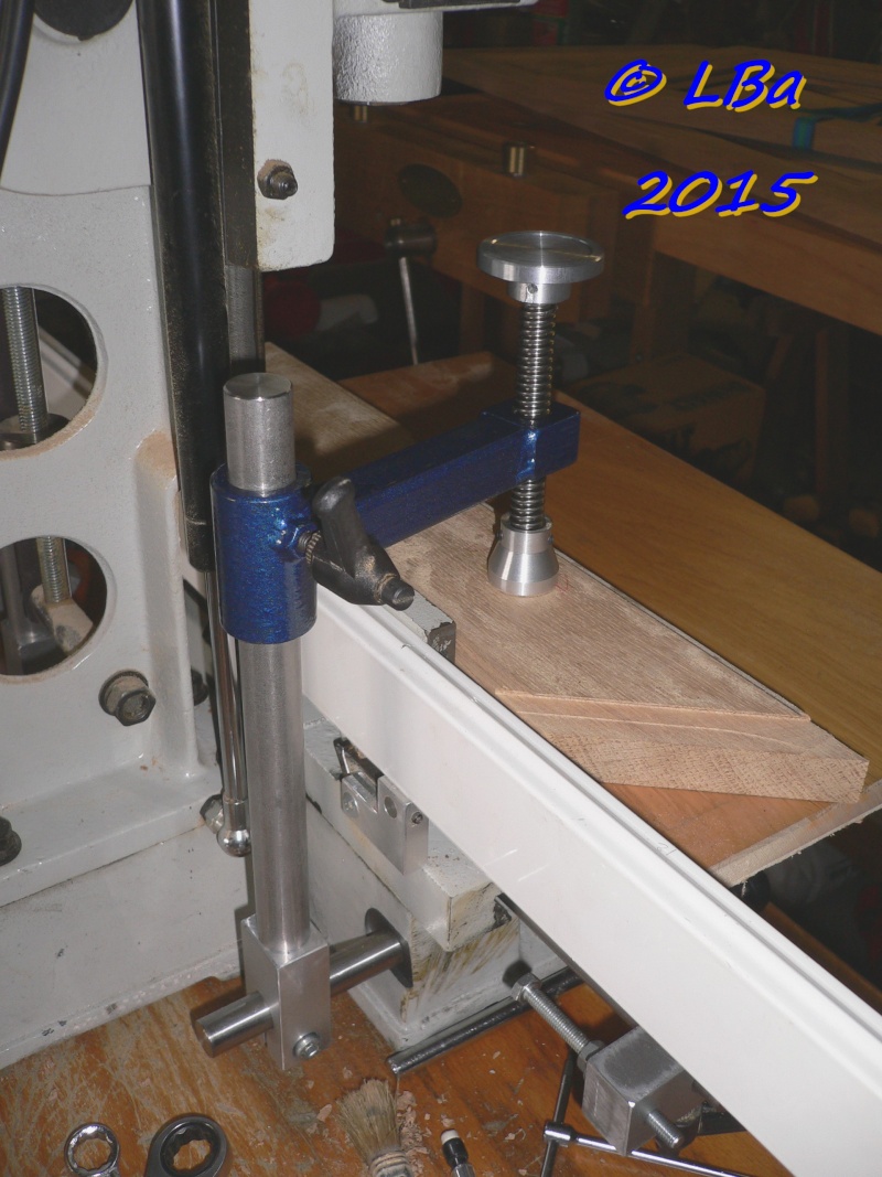

un support en place sur la mortaiseuse après peinture
autre vue d'un support
ceci étant fait , je vais pouvoir cheviller mes portes de placard

Attention pour ton graissage, car la poussière de bois avec la graisse risque de coller et bloquer aussi le déplacement.
Sur les très vielles machines que j'utilise, les coulisseaux n'ont pas de système de lubrification, mais quand on sent que le mouvement devient dur je mets un peu de lubrifiant le plus sec possible sur les parties visibles (avant je mettais un peu de gasoil bien essuyé pour ne pas qu'il coule)
Messages : 495
Points : 911
Localisation : Auvergne
Re: Mortaiseuse à bonnet d'âne au ²
Message  Lulu 21 le Lun 14 Sep 2015 - 17:25
je me suis mal exprimé ! amha quand je dis graissage , je ne dis pas forcement à la graisse drunken
ça peut être de l'huile fine pour machine à coudre par exemple ( ça ne sera pas de la 90 ) j'utilise de la vaseline à toutes les sauces cheers
il y a fort longtemps lors de ma formation de charcutier-zingueur , j'ai souvenir que l'on m'a enseigné que sur les glissières de machines outils
il fallait mettre de l'huile et pas autre chose genre wd 40 ou autre comme je le lis très souvent
mais cet enseignement date du siècle dernier , comme je n'ai pas pour habitude de changer ce qui fonctionne, je met de l'huile
à + Lulu

les supports que j'ai fais, m'ont fort été utile pour le perçage des chevilles pour mes portes de placard mais le Lulu, des fois il est un peu
conneau , il se pose pas assez de questions , je le comprend un peu à son âge remué de la tête pour ranger les neurones ça peu le fatiguer
parce que des neurones, il en a ! tellement qui sait pas les utiliser tous un à la fois (deux par deux ça le fatiguerait trop)
venons en au fait : les supports de bridage, je les aient fixés sur le bâtit de la machine et quand je déplace la table pour mortaiser et bien ça ne le
fait pas bien !
comme sur le mors fixe de la table, j'ai fixé un profilé alu pour supporter des butées, je vais donc utiliser ce profilé pour fixer les presses de serrage
fabrication de deux équerres (en alu)
le bas de l'équerre rentre dans le profil alu, le lardon coulisse dans le haut du profil alu et est pincé par une vis m6
j'ai revisité la forme de l'équerre :
et une presse en place :
ce que je viens de faire fonctionne bien mais ! et oui y'a encore un mais et pas du mois de mai !
suivant ce que je veux mortaiser et bien le presseur d'un coté ou de l'autre, ne presse rien du tout ; cela dépend ou est la mortaise sur le bout
de bois et comment est positionner le bout de bois sur la table mobile
et pourtant ce n'était qu'un bout de bois de 1080*470 mm
j'ai pue faire deux des six mortaises qu'il me faut, pour les quatre autres, c'est un autre blême que j'ai, le col de cygne de la machine est trop
cours d'un bout, les mortaises seront faite à la fraiseuse un point c'est tout
je vais quand même regarder si je ne peux pas mettre un support de presse sur le devant de la table mais ça , ça pas maintenant
