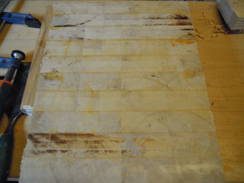

La suite du billot.
Après le collage, la partie que je redoute le plus, le surfaçage.
Quand j'ai enlevé les serre-joints j'avais ce résultat là :
Après un passage au stanley n°5 le resultat est mieux et aussi plus brillant :
Et pour finir :
En détail :
Le billot a été mis à format à la TS55 et à la fraise à copier.
La rainure à jus est faite à la défonceuse équipée d'une fraise boule, pour le réservoir je dois faire un gabarit.
Le dessous a par contre été surfacé à la défonceuse.
Il me reste la finition, je dois faire des essais sur des chutes.
Merci de m'avoir suivi.
Max

Pour le réservoir, c'est pour éviter que le jus ne déborde de la rainure :
- Tu fais une rainure qui fait le tour du billot et qui reçoit le jus de viande, à à peu près 10mm du bord de la planche
- Dans un coin, tu creuses un trou un peu plus profond, dans lequel arrivent les rainures, d'un diamètre autour de 40mm à l'œil, ça augmente le "volume de jus admissible avant débordement"
- Tu refais une rainure qui va du réservoir vers le bord de la planche, à peu près de la profondeur de ta rainure périphérique, pour vider le réservoir dans un bol/une saucière/l'évier/la gueule du chien sans pourrir tout le plan de travail.

Pour la finition, comme on en parlé sur le fil de ton billot, j'ai également mis de l'huile de paraffine.
Je suis pas fan de cette huile, mais là sur le charme ça rend assez bien.
Pour le réservoir à jus, voilà la suite :
J'ai réalisé un petit gabarit en CP (un morceau de 10mm et un de 5mm), le trou est fait à la scie cloche.
L'usinage se fera avec la Maktec équipée d'une bague à copier, je le fais à l'affleureuse parce que c'est la seule machine que j'ai qui dispose d'une bague à copier.
J'ai rajouté des cales sous la semelle pour la première passe, étant donné que j'arrivais aux limites de la machine entre la fraise et la bague.
J'ai également fait une rainure pour verser le contenu du réservoir dans un récipient à l'aide d'une règle placée à 45° (d'ailleurs un rectangle n'a pas ses diagonales qui forment un angle de 45°...)
Et j'ai passé 2 couches d’huile de paraffine alimentaire (traitement laxatif comme indiqué sur la boite !)
Max

Merci à tous pour vos messages !
Le traitement à l'huile a bien été fait, j'ai mis deux couches bien copieuses !
Pour les rainures, elles sont un peu brûlées, surtout dans les coins, j'ai passé un peu de temps à poncer !
Comme dit plus haut sur les dernières photos il est huilé.
Je met quand même un comparatif avec les photos éparpillé sur le fil :
avant (Vincent, on voit les traces de brûlures dans les coins)
après
La différence n'est pas flagrante, mais le bois est un peu plus foncé.
Max
Fredm a écrit:bonjour, tout pareil , il est super réussi.
j'attends avec impatience la photo avant l'huile-apres l'huile !
chapeau,
après
Max
