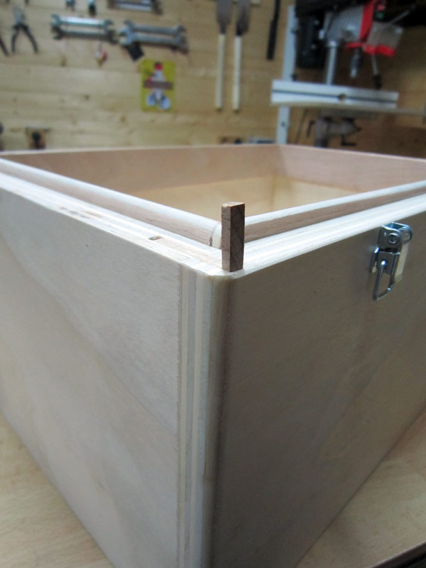

Vous avez raison. Je ne peux pas laisser ces trous comme ça. Pourtant, c'était bien mon intention...
Merci beaucoup pour ton conseil sur le ponçage, Woodboy54. Je vois tout à fait ce que tu veux dire et je procéderais de la sorte maintenant. Comme quoi, même sur des petites choses anodines, il y a toujours gros à apprendre. C'est super. Encore merci.

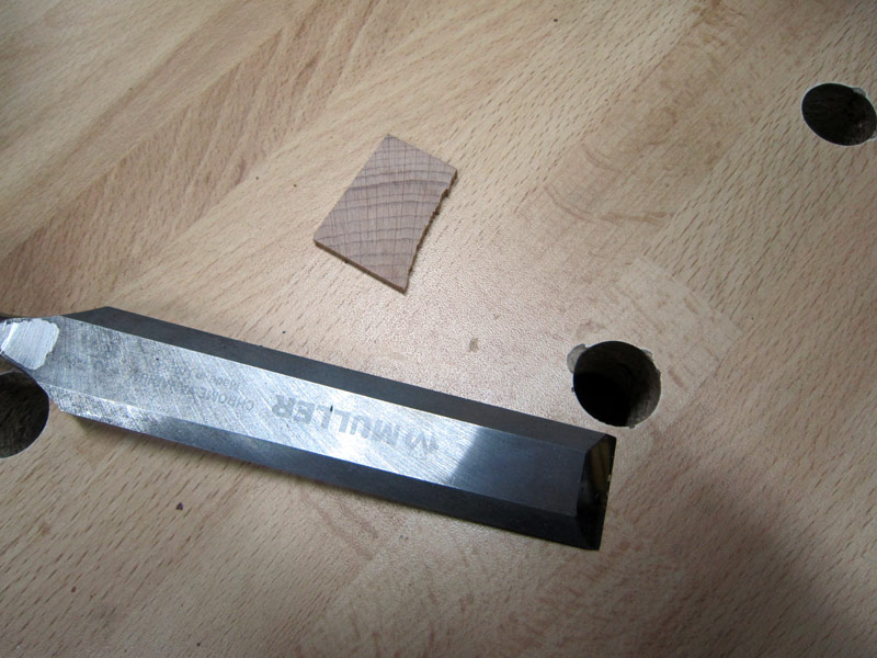

Bon, bouchons un peu ces trous disgracieux dû au fait q'en raccourcissant la hauteur de la boite, je suis tombé sur les dominos. Ils étaient assez balèzes car j'ai utilisé des 5/30 d'une manière asymétrique J'ai donc fais 12 d'un coté et 20 de l'autre. 12+20=32, plus le petit jeu inhérent au fraisage, ça donne ça.

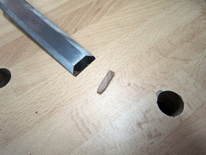

Bref, fini les maths. Je prends donc une petite chute de hêtre initialement destinée à faire du bois d'allumage de la cheminé;
; et je fais de petites "chevilles" avec.
Une fois la colle séche et le tout arasé:
La photo n'est pas top, désolé. Pour finir le truc, après un petit nettoyage rapide, j'ai commencé la première couche. Il me restait un peu de vernis de la marche. Je me suis dit que la protection et la teinte irait bien. Alors c'est parti.

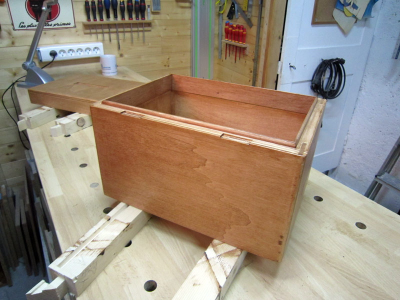

Quand tu parles de repérer les charnières sur la boite sur cette photo :
J'ai du mal à voir à quoi cela te sert comme tu les mets autrement une fois la boite ouverte ?

Je pense que Ded a tracé de cette façon pour qu'une fois sa boîte séparée il puisse trouver des repères précis pour reporter ses traits sur le chant du couvercle et de la partie basse de la boîte.ainsi il est sur ,si son usinage suit,d'avoir des charnières bien en face et donc une boîte dont le couvercle sera bien affleure du reste

Oui, il y a bien un système escamotable sur le rabot pour que les fers soient protégés.
Et oui aussi pour le repérage de la position des charnières avant d'ouvrir la boite. Sur la photo, c'était juste pour choisir la position. Le plus important est juste un trait fait à l’équerre à partir de ce qui deviendra le couvercle. C'est bien sûr possible de le faire après mais c'est tellement plus facile et rapide de le faire avant.

Merci de ta réponse.
En fait je pensais que tu avais taillé les emplacements des charnières, mais je comprend mieux maintenant.

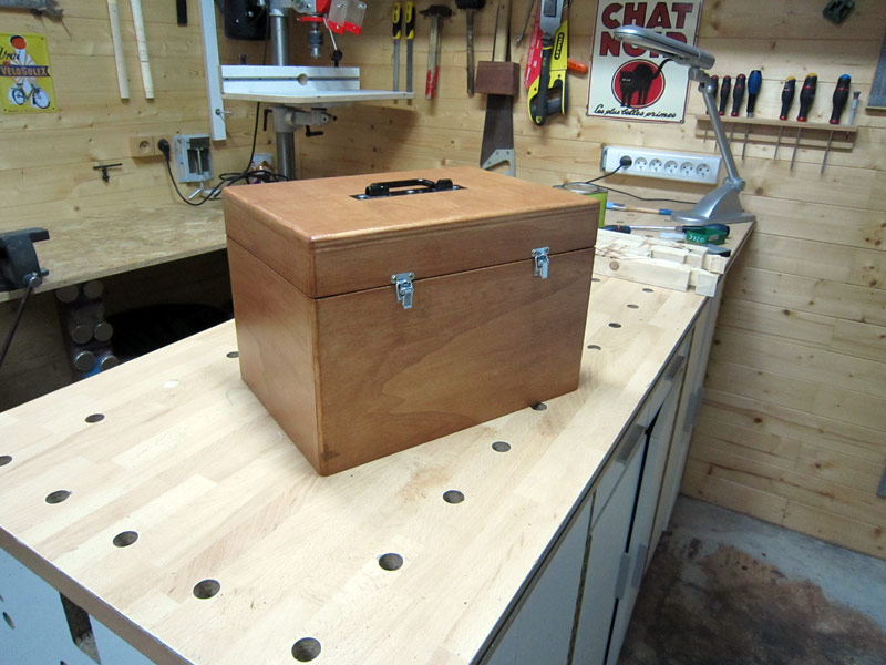

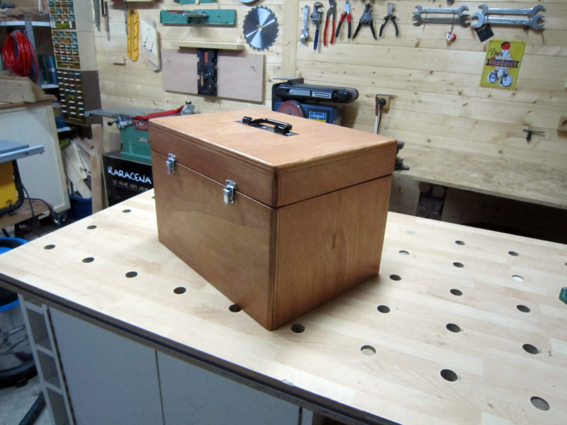

Voilà. C'est fini. Après un égrainage de la première couche, la seconde à été passée. Rien de particulier à dire. C'est du classique de chez classique.
Les parties métalliques ont donc pu être remontées ce qui sonne la fin de l'exercice et le début de la vie de cette petite boite.
Tout rentre bien dedans. L'encombrement est réduit par rapport au carton, et, quand on connais la taille de mon petit atelier en devenir, ce n'est pas négligeable. Ce sera plus solide que le carton, c'est certain et j'avoue que j'aime bien le look en peu "oldie" que cela lui donne.
Je ne regrette pas d'avoir fait cet exercice et de l'avoir mené à son terme. J'ai appris beaucoup en le faisant. Bon, c'était un peu le but principal quand même...

Juste une petite remarque d'ordre pratique. J'aurai mis les baguettes de CP de 5 mm (celles qui permettent de maintenir le couvercle lorsqu'il est fermé) dans le couvercle et non dans la partie basse de la boite.
Ainsi rien n'aurai accroché lors de la prise de ta machine dans sa boite.

Belle boite en effet, mais je ne comprend pas pourquoi les charnières sont posées à l'envers ???... Le bourrelet de pivot devrait être à l'extérieur non ???

comment ça poser à l'envers ces charnières
et le bourelet est bien à l'extérieur
j'ai pas réduit l'image pour que tu vois bien

Ben justement, on vois bien sur cette photo que les charnières sont montées à l'envers... Les pivots devraient être en débord extérieur de la boite ( Sur la photo ils sont à l'intérieur)...poloastucien a écrit:bonjour LastaLasta a écrit:Bonjour à tous...

non là vraiment je ne vois pas
pour moi elle sont bien montées
il y as pourtant bien un espace entre la boite et son couvercle
maintenant si tu les retourne tu n'aura plus l'incrustation de la vis sur le bon coté
exemple d'une charnière
n'oublie pas quelles sont fixé sur l'épaisseur du bois et non en applique ou encastrer derrière cette boite
personnellement je les monte souvent à l'envers sur mes caisse de bois mais là c'est plus pour ne rien avoir qui ressorte et poser la caisse sur le coté des charnières, je vois mal des charnières devant supporter tout le poids qu'il y as dans la caisse (20 à 50 Kg)
mais de ce fait je suis obliger de refaire les empreintes des vis dans l'autre sens

Maintenant, je m'aperçois que j'ai encore dit une connerie . Sinon, il est vrai qu'il aurait fallu les mettre sur la face mais tout reste une question d’esthétique et d'ailleurs, je la trouve très réussie cette boite .
