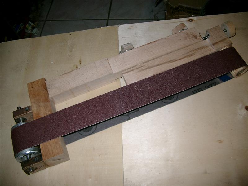

Le bricolage du week end, rien d'extraordinaire...
Alors, j'ai fais 2 pièces, les tiges filetées rentre dans les lumières.vous reconnaissez surement le rotor d'un petit moteur avec son axe et ses roulements, il me sert de poulie. Et pour l'autre coté j'ai creuser un morceau de bois pour y loger 2 autre roulements (le bois a pété mais avec de la colle ça tient)
Le boulon de droite sert à tendre la bande, la tige fileté du milieu sert à orienter le bras supérieur pour centrer la bande, et la tige de gauche sert à verrouiller l'ensemble.
Dessous : Le tout assembler a blanc.
Ensuite j'ai poser un renfort sur lequel j'ai collé une plaque inox pour que la bande ne s'écrase pas, installer le moteur, et le Té d'en haut est un pied pour pouvoir la poser aussi horizontalement.
Et j'ai fais une petite tablette facilement amovible.
Il me faut encore fignoler des caches au niveau du moteur

bonjour Mr-Phil
bien bien tout ça
quel largeur de bande ??
et la longueur ???
un moteur de quelle puissance et quelle vitesse ???
perso j'aurais mi le bout d'inox le plus long possible, si tu veut poncer le bord d'une planche, tu pourra pas tout faire d'un seul coup à moins que cela soit pour des petites planches mais mieux vaut prévoir plus grand pour la suite, on sait jamais
euh!!!!!!!! pourquoi une planche verticale de cette hauteur sur la dernière image ??
je sait faut un arrêt mais pas besoin d'être aussi haut et qui est plus pourra te gêner pour certaines pièces genre 45°
bien bien tout ça
et la longueur ???

La bande fait 50 x 1000 mm. Le moteur fait 200W, et il tourne vite (c'est de la récup et la vitesse n'est pas marqué sur la plaque signalétique, j'imagine dans les 1400 tr/min).
La plaque en inox est posé sur un morceau de bois, si il avait était plus long je n'aurais plus pu enlever le bras supérieur.
Et pour la planche que tu trouve trop grande, c'est la tablette pour utiliser la ponceuse verticalement, ça sera d'ailleurs principalement comme ça que je veux l'utiliser, elle est facilement amovible donc si elle me gène j'ai qu'a en faire une plus petite.
Pour l'utiliser à 45°, là j'ai rien prévu...

Salut!!
Beau boulot!! Et avec de la récup', le must
Question : comment as-tu relié le moteur au rotor/axe d'entraînement ?
Bye
