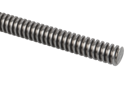

Je vais sûrement passer pour une c..., mais j'aime bien savoir. C'est quoi la différence entre une vis trapézoïdale et une tige filetée ?
Merci d'avance
Manuela

Message  Scorpio Mer 14 Mar 2018 - 22:38
Bonsoir Manuela,
Une vis trapézoïdale , c'est comme ça
[Cherche] Étau de sculpteur (Carver's vise) de Benchcrafted - Page 4 24000
un filetage classique
[Cherche] Étau de sculpteur (Carver's vise) de Benchcrafted - Page 4 Inox
le filetage est en forme de trapèze (certains sont carrés) au lieu d'être triangulaire .
Souvent utilisé pour des pressions importantes , chariot de machines outils, étau , cric , presses ,...

Message  KOKO 57 Mer 14 Mar 2018 - 22:54
Salut à tous.........@Manuela,met une tige filletée à la place de la vis à pas trapézoidale sur un établi,tu verras comment tu vas mouliner grave pour serrer quelque chose dans ta presse frontale What a Face Very Happy ,on parle alors ici aussi " de pas de vis " study
