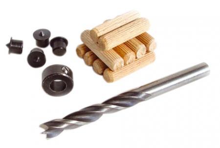

Pour ma part... Les tourillons c'est pas génial... Pour pas cher avec une mèche et une butée de profondeur tu arrives au même résultat (plus lentement d’accord !)

moui, beaucoup plus lentement quand même.
Dans ce cas on peut aussi dire qu'on peut faire les lamelles à la défonceuse.

bilou(te) a écrit:(surtout que tu me dois ma scie Mafell perdue, je me contenterai d'une autre machine à la place, Domino ou tourillonneuse)
Hum ! Ca ira ça ?!?!? Moi pas être aussi généreux que Papa Noël What a Face
differences entre lamello et domino - Page 2 7436508-kit-d-assemblage-par-tourillons-de-8mm-4915926
Ah mais ça j'ai déjà... bon, tant pis...
