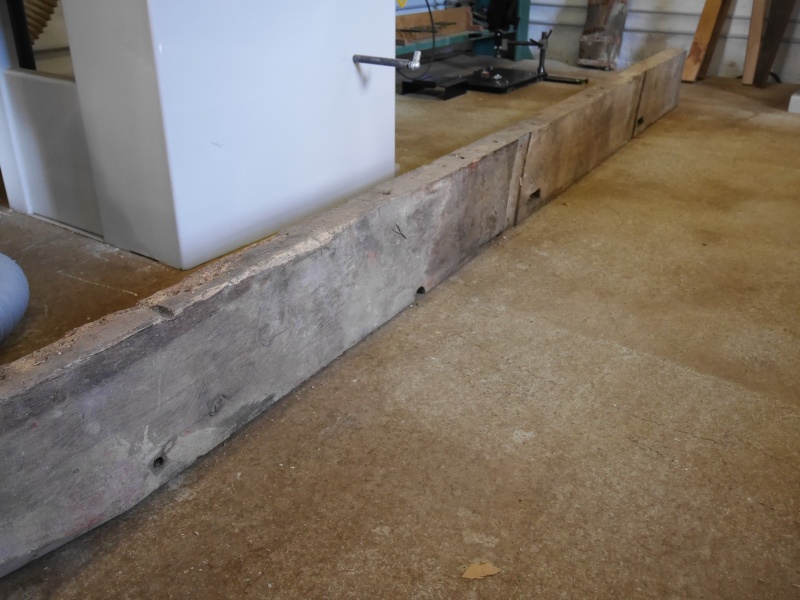

Il y a quelques temps je suis tombé un peu par hasard, quoi qu'en fouillant quand même dans la grange, sur des morceaux d'une vieille charpente en chêne, une fois corroyé, j'en ai fait 4 gros pied ...
Et puisque ça fait un bon moment que l'idée me trotte de faire un établi, et bien c'était décidé, j'avais là ses futurs pieds !
J'ai beaucoup bavé sur quelques constructions des membres de ce forum, en particulier ceux de Sangten et Desmo38 que je trouve vraiment magnifiques, mais pour un premier jet, j'ai choisi de faire quelque chose de beaucoup plus simple, en accord avec mes compétences, et en essayant de limiter au maximum le budget.
Après pas mal de temps à regarder ce qui se faisait, j'ai établi (haha ..) mon petit cahier des charges :
- Ce sera un caisson en MDF de 22mm peint, avec 6 tiroirs sur lequel seront greffés les 4 pieds en chêne ainsi que des traverses hautes et basses en chêne également (sauf derrière).
-Le plateau sera une boite de torsion en MDF de 22 avec un "sur-plateau" et des alaises en chêne (j'étais parti sur du noyer mais je vais éviter de marier les essences, j'ai peur que ça fasse bizarre ; les pieds étant en chêne, le reste le sera également). Il sera équipé de 2 presses et sera percé sur le dessus d'une multitude de trous de 20 mm afin de recevoir bench dog et autres accessoires.
- Les tiroirs seront quant à eux en contreplaqué et leurs façades .. en chêne. J'ai commandé sur ebay des coulisses à bille à sortie totale pour la somme faramineuse de 5 euros pièce ; j'en ai déjà utilisé et le pire c'est qu'elle vont trèèès bien !
Alors malheureusement ce projet n'était pas censé devenir un post sur le forum (c'est vilain !) et je n'ai pas pris de photos du corroyage .. je me suis dis finalement que l'idée d'un établi simple et bon marché, faisable par le plus grand nombre sans nécessiter d'outillages spécifiques, intéresserait surement du monde alors voici ce post et le début de l'aventure en photos :
Celle par qui tout à commencé ! Il y avait 2 de ces morceaux de charpente, l'un a servi à faire les pieds :
Les pièces de bois massif ; les traverses ont été faites dans des morceaux de banc d'églises qui partaient à la benne et que j'avais récupéré quand je travaillais dans les orgues à tuyaux :

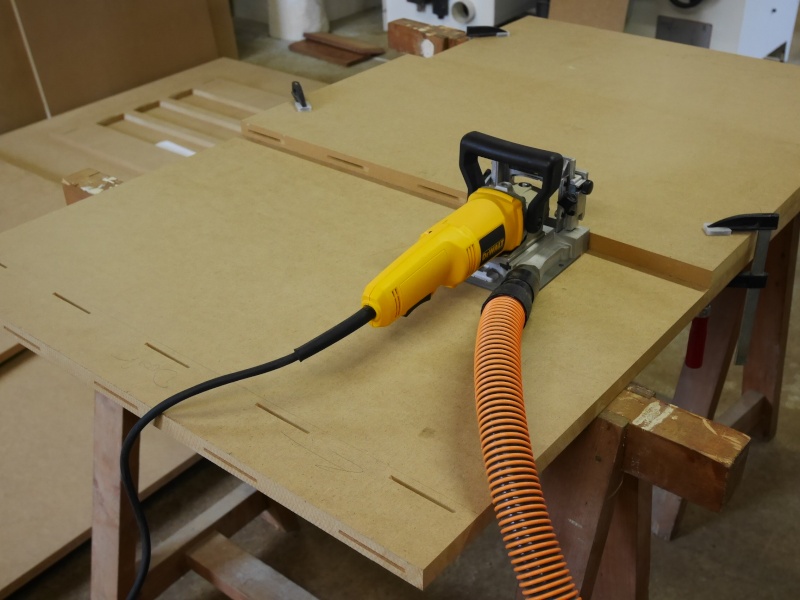

Ensuite, découpe des panneaux du caisson dans du MDF de 22 mm, à la scie à format :
Traçage des tiroirs sur la façade du caisson ... et petite parenthèse ; las d'utiliser réglet et autres mètres à ruban plus ou moins précis, j'ai maintenant des outils redoutables : une équerre à tracer Incra (géniale ! elle trace les 1/4 de mm ) et une règle de dessin industriel Graphoplex, ce sont mes outils de mesure de référence
Découpe des emplacements des tiroirs sur la façade du caisson. Petit zoom sur un accessoire bien pratique de la scie plongeante Mafell, le repère rouge qui indique précisément ou se trouve la lame (en plongant à fond) :
Le caisson sera assemblé par lamelles de 20, collé et cloué, donc séance de fraisage :
Montage à blanc du caisson :
Puis avec les éléments de chêne (manque les traverses hautes) :

Pour la structure en chêne, comment vas-tu assembler les différents éléments ?

Les éléments en chêne seront assemblé par tourillons et il seront vissés par l'intérieur au caisson
