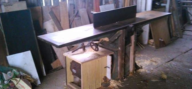

j'ai l'occasion d'acheter une dego, une raboteuse, une toupie et une scie à ruban toutes en tri-phasé. ces machines dates des années 50 et la personnes me demande 150€ par machines
Actuellement je n'ai aucune grosses machines comme celles ci, uniquement de l’électroportatif mais j'en ai marre de travailler avec du bois de scierie pas droit et pas raboté.
donc pour pouvoir faire des projets plus aboutis, je comptais m'équiper d'un combi-bois monophasé de type "HX 260 Robland" dans les mois à venir.
mais en tombant sur ces machines je me demande si il faut mieux avoir 4 machines différentes ou acheter un combi ?
je n'ai pas de triphasé à la maison et je pensais du coup acheter soit un variateur soit 4 nouveaux moteurs pour ces machines.
sinon autre possibilité, installer un deuxième compteur EDF en triphasé uniquement pour l’atelier, je sais pas si on peut avoir deux compteurs avec deux abonnements chez soi ?

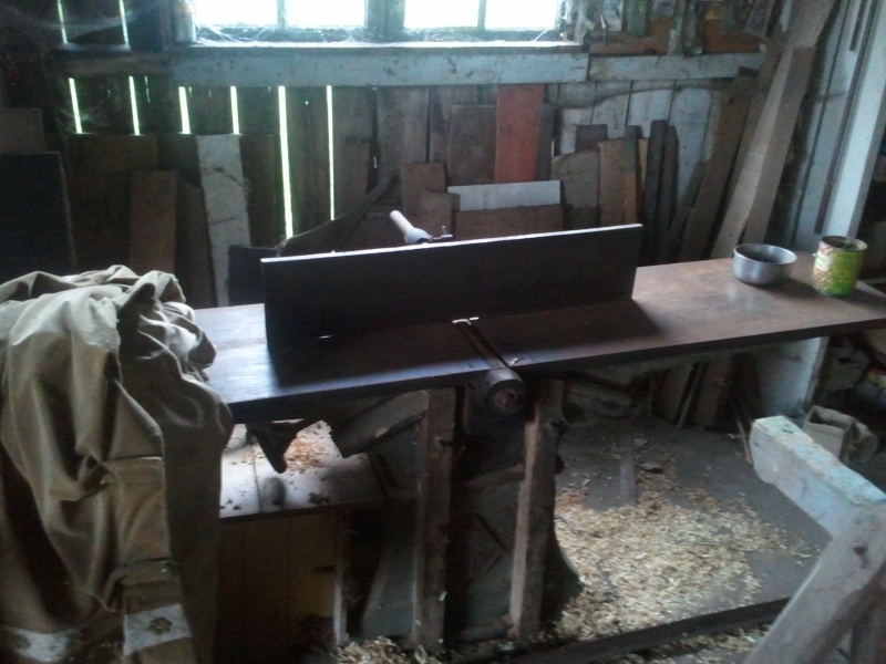

j'ai un atelier de 50m²
la dego et la raboteuse font 40cm de large, la dego fait 2.1m de longe et la rago peut passer 17cm au max en hauteur
la toupie je connais pas le diamètre mais c'est du fenestré
combien coûterai un moteur monophasé pour ce genre de machines ?
merci pour vos réponses
voici quelque photos des machines

C'est sur, quatre machine indépendantes c'est mieux qu'une combinée! Mais là...
D'accord, c'est 150€ pièce, mais elles sont vraiment dépassées! Aucune sécurité, pas d'aspiration, capacité limité de la raboteuse à 170mm, alors qu’aujourd’hui sur une 410 on tourne autour des 250, les arbres doivent probablement être des modèles sans contres fers, donc doivent normalement tourner moins vite d’où une moins bonne qualité de travail.
La mécanique de la raboteuse fait vraiment peur avec toutes ses courroies plates non protégées, et quand on voit celle qui est croisée, on se demande comment ça peut marcher!
Et je ne te parle pas de l’ergonomie!
A moins que tu ne soit un inconditionnel des antiquités toutes en fonte, je resterais sur la Robland!
Bonne journée,

Bien que je trouve la SAR avec son look "Cajun" superbe, je plussoie avec Jean-Paul. J'en ai fait la malheureuse expérience il y a 15 ans (Déjà ???) en achetant un atelier pour 8000 Francs (Mais ça c'était avant...) avec ce genre de machines à courroies. Bref, tout à fini à la ferraille et tout en récupérant les pièces qui m'intéressaient j'ai pu retomber sur mon investissement en récupérant le double à la revente... à voir si tu peux faire la même culbute...

La scie vaut le coup, regarde ce qu'a fait Toutenbois avec une scie moyenne au départ.
les autres il vaut mieux laisser tomber, trop de choses à faire, trop de sécurités manquantes, trop de frais, pour un résultats pas top.

perso je ne prendrais rien sauf p'te la sar
en tout cas avec 50m² tu as de la place pour des machine séparées

bon ok, le petit prix ne suffit pas à rendre les machines intérésante.
merci pour vos conseil, je vais chercher autre chose
