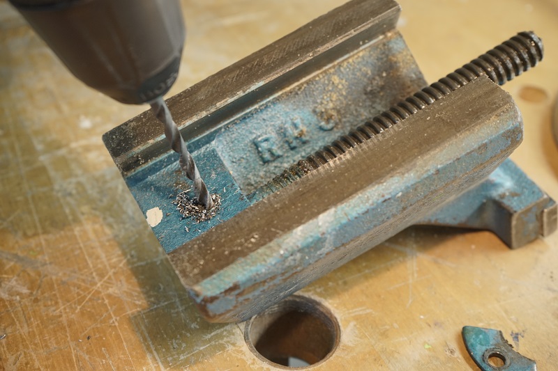

Je commence donc par dévisser la butée qui bloque l'écrou en translation.
Une goupille bloque la vis en rotation (sur cet étau c'est l'écrou qui tourne).

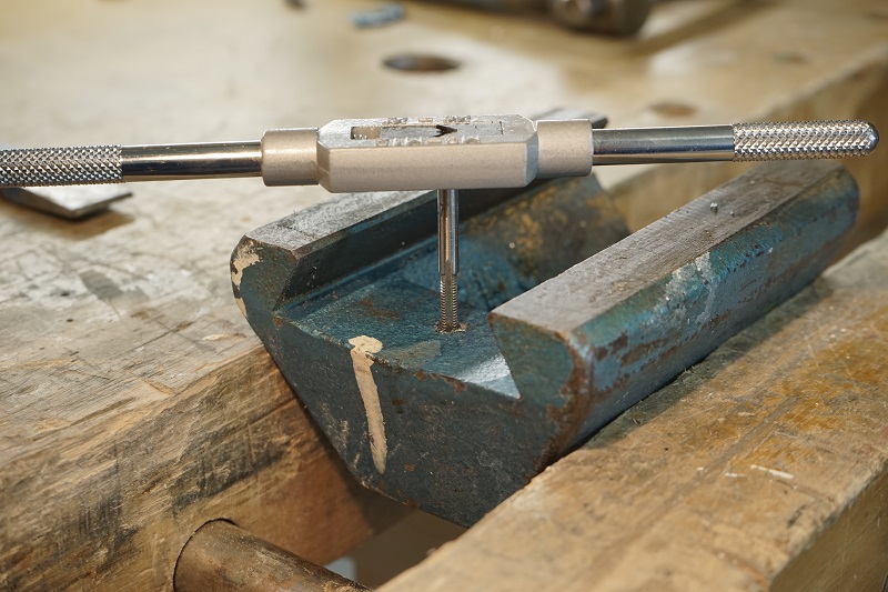

J'ai donc essayé de percer la tête de la goupille puis de tarauder cette dernière...
mais la vis a lâché! J'ai par contre pu constater que ma visseuse avait pas mal de couple
Donc changement de plan! J'oublie le taraudage et je passe au perçage en chauffant la pièce et en ajoutant du dégrippant et finalement la goupille a fini par sortir.
Donc l'ensemble des pièces démontées:

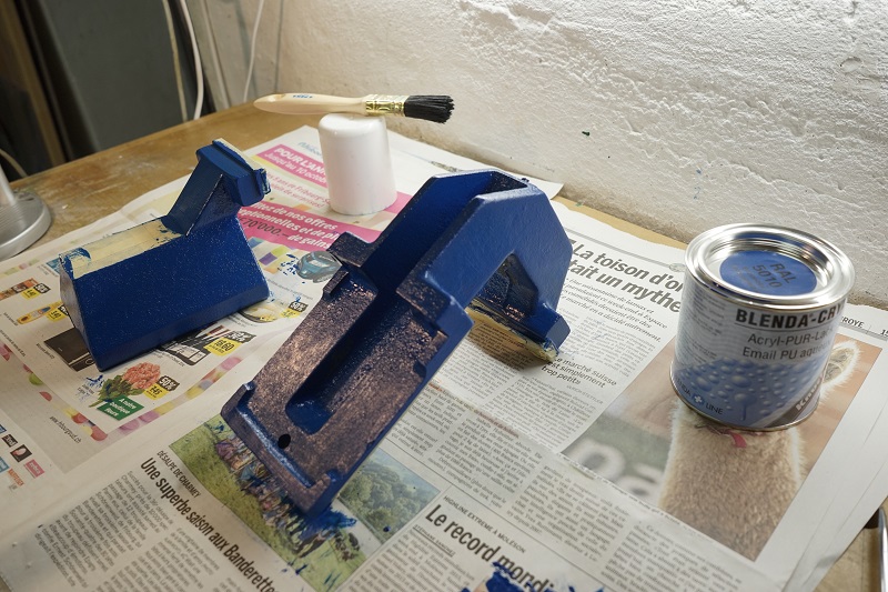

Puis vient le décapage de l'ancienne peinture à l'aide d'un gel décapant.
Et finalement après pas mal d'huile de coude, j'ai pratiquement pu éliminer toute la peinture.
J'ai une marque de fonderie sur le mors mobile que je ne trouvait pas très belle.
J'ai donc décidé de rapidement passer un coup de lime.
Finalement vient la peinture! J'ai passé une couche de bleu gentiane sur tout ce qui est accessible et la deuxième couche viendra demain.
Bonne soirée et à demain pour le remontage!

Bonsoir koko,
Je voulais simplement essayer de la récupérer, mais je me suis vite rendu compte que ça n'allait pas être possible! Je mettrait un bout d'inox de 6 mm pour le remontage.
KOKO 57 a écrit:je n'ais pas compris pourquoi tu voulais tarauder la goupille scratch

Le trou est non-débouchant et cette goupille prend toute la force de serrage. Je préfère ne pas la percer sachant que le diamètre n'est déjà que de 6 mm. Si je dois repeindre l'étau tout les 30 ans ça me paraît pas insurmontable comme solution. En sachant qu'on peut même le repeindre sans démonter la vis bien que pour cette fois je voulais le faire en "profondeur".

tu avais bien commencé pour enlever cette goupille dans un trou borgne : perçage et taraudage
c'est par la suite que tu as m.....é
il ne fallait pas vouloir la sortir par rotation mais par traction

Je n'ai peut-être pas été très clair concernant la vis décapitée donc je vous ai fait une reconstitution de la scène de crime
La seule différence est que j'ai utilisé une visseuse au lieu du tournevis et la pièce est bleue!
J'ai donc utilisé une clé comme entretoise pour sortir la goupille par translation. Mais la goupille ne s'est pas laissée faire fin de l'histoire
La suite arrive!

Voilà la fin de la restauration!
Plutôt que d'attendre que la peinture sèche, j'ai profité de passer un coup de lime et de toile sur les pièces métalliques comme la manivelle.
Puis j'ai découpé une nouvelle goupille dans une barre d'acier de 6 mm.
Finalement après quelques couches de peinture, je peux enlever les scotch et toutes les pièces sont prêtes pour le remontage.
Le remontage n'a rien de compliqué puisqu'il se résume presque à simplement enfoncer la goupille.
Après avoir huilé et graissé respectivement les glissières et l'écrou, l'étau est terminé!
Je ne dispose pas d'endroit pour le laisser à demeure alors je l'ai fixé sur une planche épaisse en sapin pour pouvoir simplement le poser sur l'établi dès que j'en ai besoin.
Voilà je dispose maintenant d'un étau sérieux et propre
Merci pour vos commentaires et bonne soirée.
