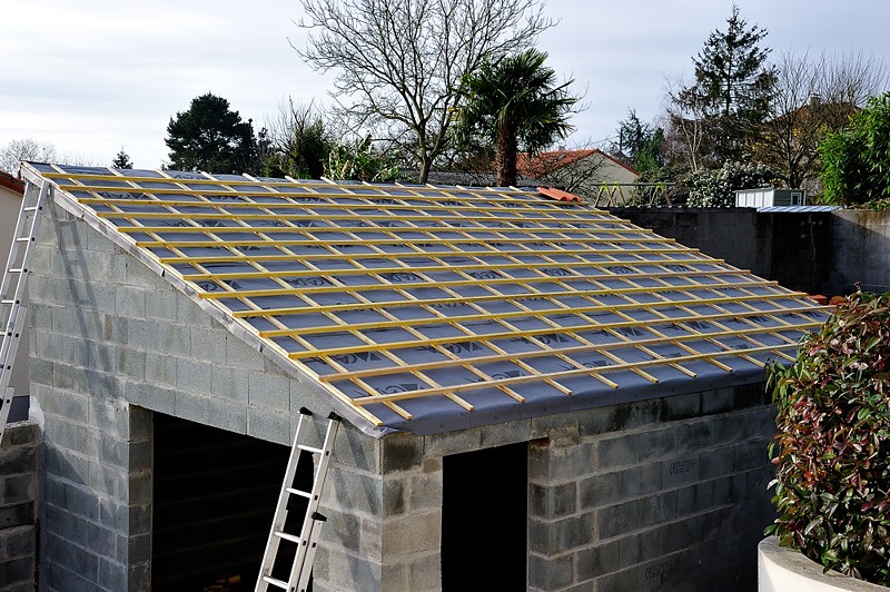

Message  Zeb West le Jeu 31 Déc 2015 - 17:08
J'ai profité de quelques jours de RTT pour avancer la toiture.
J'ai terminé la pose des chevrons et puis ensuite pose du pare pluie, un peu compliquée pour le dernier lé à cause d'un vent assez présent... Neutral
Ensuite pose des liteaux

Re: Garage atelier de Zeb
Message  Zeb West le Jeu 31 Déc 2015 - 17:19
Puis pose des tuiles et du bandeau de rive.
Puis pose du faitage et de la gouttière
Bon il y a quand même un mais....
Comme je ne suis pas couvreur, je me suis posé la question de où devait s'écouler l'eau éventuel du pare pluie.
Après recherche, je suis parti sur cette solution

Message  Zeb West le Jeu 31 Déc 2015 - 17:27
j'ai donc posé des "bandes à l'égout" avec des zinc
Mais une fois avec la gouttière en place, je trouve que visuellement il y a un espace important entre la tuile et la gouttière... scratch
Quid des zozios et du vent ?
Quelles sont les autres solutions pour le pare pluie si je remonte la bande de rive ?

Message  stephaned le Jeu 31 Déc 2015 - 19:59
Je ne suis pas couvreur, mais ça me parait bien !
En tout cas, félicitation pour le travail accompli ! Very Happy
C'est une étape importante dans un chantier d'être hors d'eau. Ensuite tout devient plus simple. Bon courage pour la suite et bonne année 2016 et que te souhaiter, si ce n'est d'avoir un bel atelier !!! Very Happy
Message  Le Doc le Ven 1 Jan 2016 - 10:54
Hello,
Pour reprendre à la fois la sous-toiture et les tuiles, la gouttière ne peut pas être plus haute.
Il existe des tuiles différentes pour la première rangée qui corrigent le phénomène, mais ça n'existe peut-être pas dans toutes les formes
Le Doc
Messages : 214
Points : 297
