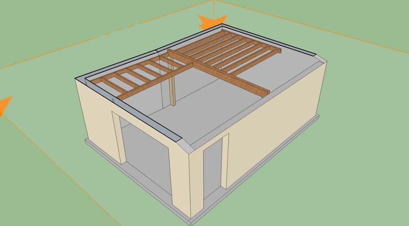

J'ai aussi besoin de faire une mezzanine pour gagner du rangement, j'ai trouvé une poutre en pin d’occase en 118X245.
Suite à quelques recherches sur le net, voici ce que je pense faire:
La mezzanine ne couvrira pas toute la surface car il y a le portail, et la pente du toit qui fait que la partie en bas à droite est inexploitable.
En rouge la poutre en 118X245 portée 4m60 que je pense poser sur deux poteaux (75X225 ou autre) ancré au mur.
Du côté droit en haut des bastaings de 63X175 portée 3m20
Et sur la gauche en haut des bastaings 50X150 portée entre 1m et 1m40 fixé sur un bastaing en 63X175 portée 3m20
Le tout fixé sur muralières (en vert), bastaings et poutre à l'aide de sabots métalliques.
Il n'y aura pas énormément de charge car je pense fixer des étagères au mur, la hauteur sous plafond sera de 180 à 70.
Le sol sera recouvert d'OSB3 d'une épaisseur de 15 ou 18 mm à définir.
Qu'en pensez vous ? Sous ou sur dimensionné ? Erreur de conception, peut-être d'autres idées ?

Message  den's le Lun 5 Sep 2016 - 19:32
salut!
je trouve que c'est correct, mais je ne suis sans doute pas le plus qualifié..
peut-être le bastaing coté entrée en 63/175 sur 3.2m gagnerait à être un peu plus costaud.. vers chez moi on en trouve en 75x225, tu serais plus tranquille.. en plus, çà te permet de poser tes solives 50x150 sur un chevron 63x75 fixé solidement en bas de ton bastaing .. 75+150=225 ..
(dailleurs, en 75x225, je crois qu'on parle plutôt de "madrier", pas de "bastaing"..)

Message  Prétender 49 le Jeu 8 Sep 2016 - 20:44
Bonsoir Zeb & à tous
Content de te lire à nouveau ,tu as obtenu un très beau résultat Cool
Il serait peu être préférable de mettre du 18mm voir de 22mm et vissé selon ce que tu entreposeras ?

Message  Zeb West le Dim 18 Sep 2016 - 11:52
Merci Den's et Roger, je vais m'orienter sur du 18mm pour l'OSB
Et pour le bastaing côté entrée je verrais après, j'ai acheté le nécessaire pour le fond dans un premier temps.
Il y a 8 jours j'ai acheté d'occasion une poutre en 245x118x5900 que j'ai recoupé pour le transport
Et hier j'ai été cherché des bastaings en 63x175 et sabots pour la partie du fond.
Nouvel arrivée il y a quelques semaines dans atelier suite à mon 25l qui a rendu l’âme.
J'ai fait un plan sous Skp pour voir ce que ça donne
J'avais prévu deux poteaux autoclave en 9x9 pour tenir la poutre mais ça me semble trop léger pour le poids.
J'ai donc prévu de coller deux bastaings ensemble et les boulonner pour faire des poteaux de 126x175
J'ai retrouvé un pot de colle blanche que j'avais dans mon sous-sol depuis presque 10 ans, pensez vous qu'elle soit encore bonne ?
Zeb West

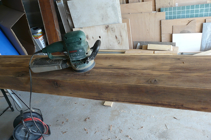

Message  Zeb West le Mer 19 Oct 2016 - 15:44
Ensuite comme la finition n'était pas top, j'ai passé un coup de ponceuse à bande puis roto-orbitale.
La finition me convenait mieux ainsi.
