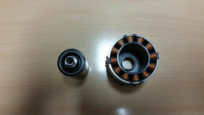

non pas tout à fait, je ne fait pas de course, je fais travailler la machine comme il se doit, euh juste avec un poids dessus
moi en l'occurrence, assis dessus et démarrage
et je peux assurer que la machine avance, seulement on tiens pas longtemps, cause de l'équilibre
et la machine fonctionne toujours
d'ailleurs je l'utilisais pendant des jours entiers = finition de plancher bois
bonjour Festool
c'est 2 moteurs à puissance équivalente que tu nous montre là
si oui je suis pas étonner que la puissance à légèrement augmenter
mais quand même pas au point de prendre tout l'encombrement du moteur à charbon = plus long qu'un brushless
où est passer le gain de place réel puisque apparemment la machine n'as pas changer en dimension ??

Le moteur a charbon c'est celui de la ETS 150. Le moteur  sans charbon celui de la ETS EC 150.
pour le moteur a charbon soit la ETS 150 :
310W
4000 -10000 min-1
Pour le moteur sans charbon soit la ETC EC 150 :
400W
6000 - 10000 min-1
LA ETS EC est plus compact que la ETS grace au moteur sans charbon.
et pour Diomedea est ce bon ces photos? Besoin d'autre chose? Very Happy

Message  diomedea le Jeu 15 Oct 2015 - 11:33
Merci Pierre!
Oui, c'est parfait!
Le rotor est un aimant?

oui c'est bien un aimant. Sur la photo il ne manque que les roulements.
