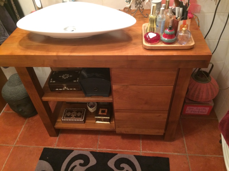

bonjour à tous,
Frelon, je ne sais pas si cela peut te donner des idées, mais ma SDB est en poirier, réalisée il y a quelques années par un artisan menuisier / ébéniste.
je ne me souviens pas de la finition exacte, mais entretien limité à un coup d’éponge, pas de cire, et l'eau ne marque pas, ça doit être un vernis type vernis marine.
je demanderai à madame si elle a meilleure mémoire que moi.
si tu as des questions, n’hésite pas,
- Messages : 2314
Points : 3170
Re: projet meuble salle de bain en poirier ,debut ...
Ce meuble est très beau.
Vincent, je vois que tu as fait une razzia de boites en Inde.
- Messages : 14846
Points : 20266
Merci Alain,
la déco, c'est ma dame, et les boites, elle aimait ça.... avant que je me mette à en faire !
- Messages : 2314
Points : 3170
Le poirier est un de mes bois préféré. Un bois de connaisseur: il n'est pas facile à trouver, mais il vaut le détour comme on dit, c'est à dire des visites régulières dans les scieries de son coin... Effectivement il a d'excellentes qualités : dureté, finesse de grain, facilité de finition, bonne stabilité une fois sec. Et j'aime par dessus tout sa couleur , à la fois claire et chaude, beige clair légèrement rosé à l'état neuf , prenant avec l'âge une belle patine caramel (bien visible sur les clichés de vincent38 que je salue au passage).
Le poirier n'est pas un bois durable (c'est-à-dire résistant à la pourriture) comme d'ailleurs la majorité des fruitiers, mais de nos jours les salles-de-bains sont ventilées et chauffées et sont rarement plus humide qu'une cuisine , son emploi me parait donc poser peu de problèmes. Je note que Vincent en a mis judicieusement dans sa salle de bains, pas dans la cave à vins dont il nous a montré les travaux, une humidité élevée convenant mieux au vin qu'au bois!
De même de nos jours, il y a des finitions simples à appliquer et tout a fait esthétiques et durables. il y'a encore dix ans, le choix était réduit: c'était soit le vernis "marine" traditionnel à base d'huile de lin, fort beau et durable mais interminable à appliquer, soit les vernis polyuréthanes bi-composants, très résistants mais dont les solvants étaient très toxiques. Actuellement le choix est plus large, même si on a probablement un peu perdu en résistance avec les vernis polyuréthanes monocomposants à solvant aqueux qui ont le plus la cote.
Les contraintes pour un meuble de salle de bain me paraissent plutôt moindres que celles d'une cuisine. Un peu d'eau douce savonneuse rapidement essuyée n'est surement pas un problème, contrairement à l'usage pluri-quotidien de l'éponge et des détergents qui abîme tous les vernis . Je l'ai expérimenté: ma cuisine est en poirier (je ne l'ai pas faite, j'ai juste fourni le bois) a un vernis qui tient bien depuis quinze ans , mais le plan de travail n'est pas en bois et le plateau de la table de cuisine, que j'ai fait plus tard, également en poirier, a déjà du être reverni deux fois (au polyuréthane mono-composant à solvant minéral )
