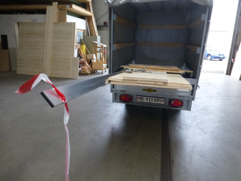

Je suis très heureux de voir une stimulation sur les connaissances du bois, car avec des compères comme Vincent le Paganini du rabot et Niapron ... Ils vont nous mijoter une bibliothèque géniale où il n'y aura qu'à presser sur un bouton pour en savoir un maxi !!!!! Merci les gars !!!
Et maintenant ...je repars sur le débit de mes bois ! Et tout de suite, je remarque que les ennuis commencent .....!!
C'est long ....4m de planche, et pour un petit gars comme moi... super baraqué... et bien je ne tiens pas la route !!

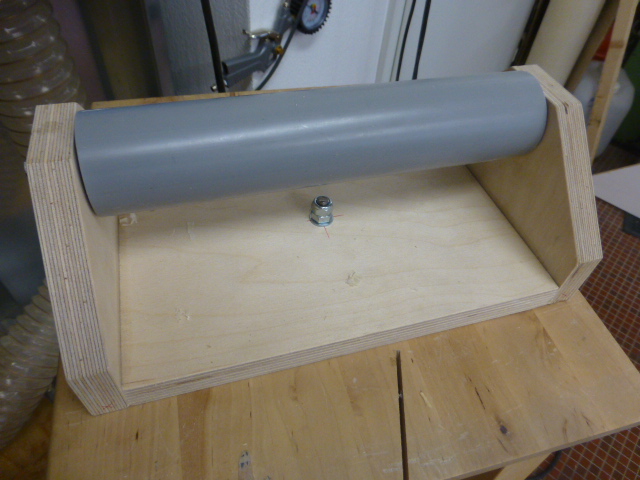

Il me manque des supports à rouleaux...... j'en ai et même des excellents.... mais ils sont dans mon atelier de Fayence ! Et comme je ne supporte par d'être contrarié ....quand je fais quelque chose qui me passionne..Et bin..!!! je vais me débrouiller comme d'habitude !!
avec ce bout de pvc et ces restes d'acier...c'est bien le diable si ça ne marche pas !!! Il me faut encore un morceau de CTP et c'est tout bon !
et un bon moment après, voilà le départ de ma solution .....!!! Plus qu'à monter ce bidule .....!!!
et voilà.. c'est comme si c'était fait...les bidules IK.......a sont super pour le bricoleur !"j'en ai de toutes les sortes !!!
il à l'air très moderne ce bidule...!
Cette fois...ça repart et même ...ça va très bien ... plus de soucis... ça roule !!
il est vraiment beau ce bois... je n'oublie pas ce que j'ai transpiré pour l'avoir... mais maintenant je ne l'apprécie que plus !!
56 lattes de 19.03 mm et dire qu'un jour ça volera ... Eh un peu d'optimisme ...ça a du bon !!!!
Amitié Pierre

Quand on construit un avion où même un ULm, il y a des règles à suivre, en effet, chez nous on appel cela un marbre de construction, pour cet Ulm, je dirais une table très solide, stable et capable de résister aux tensions générées par les différentes courbes du bois !!
Mais d'abord, il faut aller chercher tout ce barda !
et me voilà chez mon marchand de matériau, j'ai pris du 3 plis en 30mm sur 4m de long !!
heureusement que j'ai prévu mon équipement lors du choix de mon atelier, je suis souvent seul et je ne dois compter que sur moi-même !
vu la place que cela prend, j'ai dû réorganiser mon atelier, j'en ai profité pour un bon coup d'aspi !!!!
mise en place pour le montage de cette table de montage !! C'est du lourd ....!
J'ai aussi pris une règle en alu de 5m pour des contrôles futurs !!!

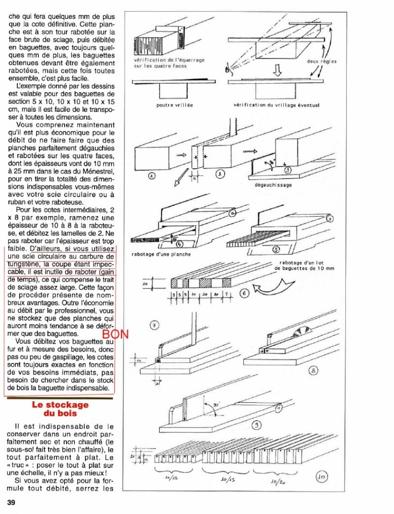

Je ne sais pas qu'elle est le devis de poids de Pili, mais pour faire simple : le poids maximal de l'ULM c'est 450 kg, pilote, passager, bagages, carburant inclus.
Faites le calcul, il faut viser 260 kg maximum pour l'ULM seul, 240 est très bien.
Pour le bois, de la doc
Eric
Quand on a vendu le bateau dont j'ai mis quelques photos ici http://www.metabricoleur.com/t10216-vends-kity-612-70-eur-vendu, j'ai failli replonger sur un plan 44/40 car j'ai eu l'occasion de naviguer sur celui ci http://www.inautia.com/used-boat-53991070140910197525197565052454.html, bref j'en ai une larme à l'oeil.

Aujourd'hui, fabrication de la machine à torturer le bois !! Pas trop de problème pour la réaliser, 2 bonnes heures collage compris
tout y est... balance... vérin hydraulique..!!!!
voilà c'est parti, pesage du vérin, juste pour être le plus précis possible !
monter facile jusqu'à 50kg sans problème !!! un bon moment à 45kg ensuite contrôle de la rectitude ..1mm de faux sur 600mm...! A mon avis pas de problème avec ce bois !
c'est parti pour 65 kg.. là aussi pas de réaction.... laisser un bon moment dans cette situation, ensuite contrôle de la déformation.. juste 2 à 3mm de faux sur 600mm !
cette fois, je vais jusqu'à la casse !!
à 73 kg ... ça à fait ....craàccccccctKkk!!!!!
à 70 kg ça tenait encore... après....!!
Et pourtant, j'ai tout essayé les cernes verticales et horizontales !
on exige 8 cernes au pouce, ici j'en ai 8 pour 3/4 de pouce, je pense que mon bois n'est pas si mal que cela !!
Pour un début dans le monde des constructeurs, j'ai l'avenir devant moi !!!
Je vais pouvoir retourner à ma table de collage et de montage !
Amitié Pierre
