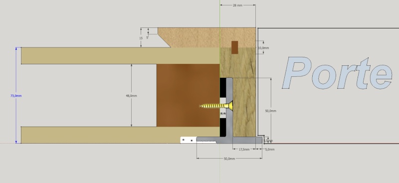

Pour être plus clair, dans notre maison en construction, je souhaite mettre une porte ( en fait il y en aura 3 de ce type) qui ne se voit pas sur le mur, c'est à dire qui se confond avec le mur, assurant une continuité parfaite entre le mur et la porte.
Pour cela, j'envisage d'utiliser un chambranle en aluminium constitué d'un profil en T de 50x50x5. Une aile de la barre du Té est usinée à la défonceuse pour faire des stries et assurer la jonction avec le placo qui est lui aussi fraisé. L'autre aile de la barre du Té sert de battée à la porte..L'usinage strié de l'aile du Té est recouvert d'une bande de toile puis enduit d'un joint permettant un bon ancrage entre la battée et la cloison.
La jambe du Té est fixée sur le montant de la cloison par vis avec une bande de compribande pour amortir les vibrations.
Cela devrait ressembler à cela:
Je me demande quel type de joint utiliser. Le MAP n'est sans doute pas suffisamment souple.
Que pensez vous de ce montage?

C'est peut-être parce que je pense à mes gamins qui n'ont jamais compris le concept de refermer une porte sans la claquer, mais je n'imagine pas un seul instant que ton montage puisse tenir. Les forces en présence sont trop importantes, la bande amortisseuse va inévitablement induire un petit mouvement dans le 'T' à chaque fermeture, et l'épaisseur d'enduit restant sur ton fraisage ne pourra pas permettre d'encaisser cela sereinement à mon avis. Déjà qu'entre deux plaques ne subissant pas de contraintes ça fend à tous les coups si tu ne mets pas de bande avec des fibres, dans ton cas je ne parierais pas lourd sur la tenue d'un tel montage, mais je peux me tromper. scratch

Sinon indépendamment des questions de solidité, si tu demandes quel produit utiliser pour la partie blanche dans ton schéma, je dirais que le MAP ne conviendrait pas car il te faut un produit de granulométrie fine pour avoir un rendu lisse -> tu pourrais boucher le fond avec du MAP en laissant 1-2mm en creux, puis une couche d'enduit à joints et une dernière de surfin pour avoir un truc parfaitement lisse en surface.

Bonjour Ugo,
Merci de ton avis. Le point que tu poses est effectivement crucial. Il existe pourtant des systèmes dont je me suis inspiré et qui marchent semble-t-il.Ici par exemple .
Je tente de ré-interpréter les systèmes existants pour pouvoir en réaliser un moi même. En effet les solutions du marché font appel à des profils que je n'arrive pas à me procurer sauf à acheter le système complet qui vaut un bras.
Concernant l'amortissement et les vibrations, je dois préciser deux choses. La première est que la porte doit être équipée d'une serrure magnétique ce qui évite le choc entre le penne de serrure et la gâche. Deuxième chose, il y aura un joint d'étanchéité que je n'ai pas représenté autour de la porte, qui aidera à répartir l'énergie du choc et à atténuée les vibrations. Maintenant, sera ce suffisant ? That's the point!
Concernant le joint, tu as raison et je te suis complètement.

pas infaisable mai peut être un peux fragile
le profil ne me semble pas adapté perso je ferais un cadre en bois
avec un fraisage en chanfrein
pour permettre l’application d'un enduit si tu n'a pas compris je te ferais un petit crobard

et voici le croquis de mon idée j'ai repris le profil
qui est sur le kit d'origine mais qui est en alu comme çà tu peux récupérer
tes charnières ta serrure et surtout çà a l'avantage d'être plus économique.
