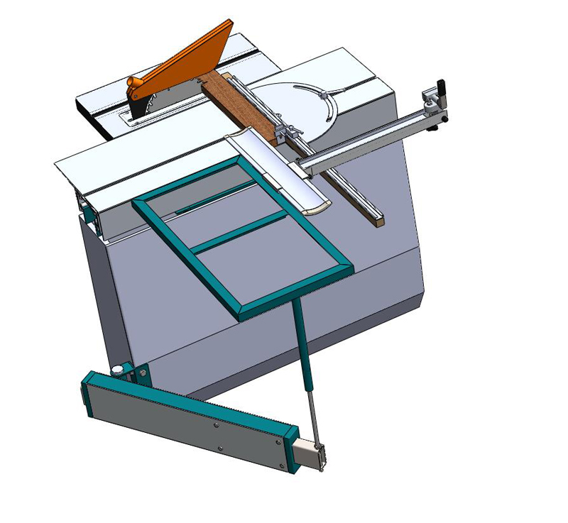

Je me trouve avec un truc bizarre avec Solidworks 2008.
J'ouvre un assemblage et celui-ci se transforme en 2 autres élements , qui n'ont rien
à voir ? J'ai essayé avec d'autres assemblage et j'ai à nouveau , le cylindre et la culasse
qui apparait au bout de quelques secondes Evil or Very Mad

Bonsoir Claude,
Étrange Shocked .... je l'avais jamais vu celui la !!
A tu renommé ou déplacé des fichiers de pièces/assemblages ?

Bonjour à tous les deux,
je n'est jamais vu ça non plus!...
J'ai bien eu des bugs, ou je retrouvais des éléments étrangers à mon dessin comme ici...
... ou la:
Mais c'était parce que j'avais plusieurs dossier qui portait le même nom, genre "assemblage 1". Je ne sais pas pourquoi SolidWorks choisi l'un plutôt que l'autre...

Bon en fait , j'ai pas tout compris de ce qui se passait Evil or Very Mad
Du coup , j'ai fais le nettoyage , par le large ! Entre les divers assemblage 1 et ceux
que j'ai essayé de renommer , mais qui ne résolvait pas le problème , j'ai ...nettoyé !!
Bref , je pense que cela vient de sous dossiers , crées pour + de ...clarté Shocked
Pas évident de gérer tout les dessins Question
