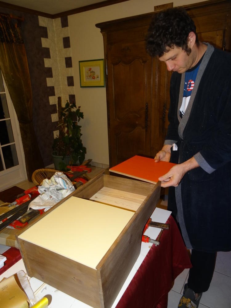

Message  bilou(te) le Mer 16 Déc 2015 - 9:27
Re'
La suite, comme annoncée
Le chant, qui sera caché dans les glissières latérales :
Travailleuse de Noël - Page 2 210
En parallèle, je regarde mon collage :
Travailleuse de Noël - Page 2 810
Avec le couvercle peint sur l'autre moitié (pour rappel, une moitié a un couvercle en cuir orange, l'autre moitié en MDF peint)
La caisse, avec une marque sur la gauche qui ne se voit qu'en photo, un problème d'application de la teinte sans doute, mais invisible en réel :
Travailleuse de Noël - Page 2 910
Je remets mon couvercle peint :
Travailleuse de Noël - Page 2 1010
Ca glisse impeccable, content
Et essai du couvercle en cuir :
Travailleuse de Noël - Page 2 1111
Et m*rde ça passe pas...
Travailleuse de Noël - Page 2 1210
Evidemment, comme je n'avais pas fait mon couvercle, je n'avais pas pu contrôler partout l'épaisseur du couvercle, et le cuir, ça n'a pas une épaisseur constante...
Pour rattraper le coup, mise en place de cales sur le côté de la défonceuse, passage à la fraise à rainer, sans problème (sauf une différence de teinte dans les glissières qui ne se verra pas), et également une recoupe d'un millimètre sur la largeur du couvercle. Pas de photos, j'avais oublié l'appareil.
Après ça, retour dans la maison (j'ai pas fait la retouche dans la maison, sinon, moi aussi, je me serai fait défoncer), et un coup de vernis incolore satiné :
Travailleuse de Noël - Page 2 1311

Travailleuse de Noël - Page 2 Dsc04928
Ici, j'ai collé la poignée (pas de photo non plus, j'ai fait ça avant d'aller me coucher, j'étais un peu naze).
Je ferai des photos de détails quand elle sera assemblée chez ma tante.

Travailleuse de Noël - Page 2 Empty Re: Travailleuse de Noël
Message  Guilhèlmus le Ven 18 Déc 2015 - 10:06
Zioup Boris & tous Question ,
Beau travail, tu as terminé à temps !
Joli, le coup de la torsion du fer…
Faudra que j'essaie un jour quand je serai motivé ! Very Happy
Hâte de voir les photos !
@+ Pegvi
Messages : 3245
Points : 5899
Message  bilou(te) le Ven 18 Déc 2015 - 10:20
Guilhèlmus a écrit:Zioup Boris & tous  Question ,
@+ Pegvi
Salut Péguy
Oui, j'ai terminé à temps, mais limite Smile
Pour la torsion du fer, j'avais un bout d'acier rond (un reste d'essai de tournage), c'est lui que j'ai utilisé comme matrice pour mon pliage.
Avec ça, je ne garantis absolument pas la symétrie de mes pieds au dixième de mil', mais à l'œil, ça rend plutôt bien.
Si j'avais été équipé pour souder, je pense que j'aurai pris mon fer de 10*10, coupé à onglet et soudé ensuite, mais là, j'ai fait avec mes moyens et le rendu me convient.
la semaine prochaine, j'ai encore un cadeau à faire, mais je crois que je vais faire beaucoup plus simple, une bête boîte hexagonale assemblée avec des clés et vernie, ça devrait se faire rapidement. Parce que c'est bien de faire ses propres cadeaux, mais des projets comme celui-là, même si ça n'a rien de compliqué (faut juste être méticuleux dans les défonces et les perçages), ça prend du temps ! Donc, je vais en faire un autre, mais plus rapide. (en gros, je couperai un morceau de chêne en une planche, que je couperai avec des angles de 60°, puis collage et ajout des clés. donc rien de palpitant.
Photos de la travailleuse en milieu de semaine prochaine, avec un bon appareil, en situation, et en essayant d'avoir un meilleur éclairage (c'est sans doute Duclinée qui le fera, elle se débrouille mieux que moi).
Si j'avais eu plus de temps, j'aurai fait un compartiment amovible dans le compartiment le plus profond, mais ça sera sans, elle mettre des boîtes si besoin.
