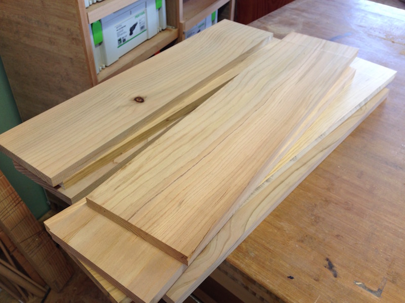

J'avais un peu de temps que j'ai décidé, tranquilou à consacrer à un petit projet que je voulais faire depuis longtemps.
Il me fallait une petite armoire au dessus de la R/D, pour ranger tout ce foutoir.
J'ai décidé de la faire selon le même style que les deux autres, inspirées de projets US. Il n'y a pas à proprement parler de structure. Juste un cadre pour tenir les portes, les cotés, fond et dessus dont en bois d'arbre, contrairement à ce que font les américains, les portes aussi, bref, il n'y a que l'arrière qui sera en CP de 10.
Une ou deux étagères, et le tout en cèdre.
Il y a 2 ou 3 petites manips sympa à faire, genre assemblage des cotés à onglet verrouillé, pose des paumelles, etc.
Allez, c'est parti :
corroyage des cotés, des montants et traverses. Rien de palpitant. Quelques bouts de bois à peu près d'équerre.
Comme les planchettes des cotés n'étaient pas assez larges, un petit collage à plat joint, ça fait la rue Michel, et ensuite on arase bien tout ça.
Et là, actuellement, pour faire ce boulot rapidement et proprement, après avoir essayé le n°4, le rabot à angle faible Véritas, le DX60 et tous les différents racloirs, je n'ai rien trouvé de mieux que le vastringue.

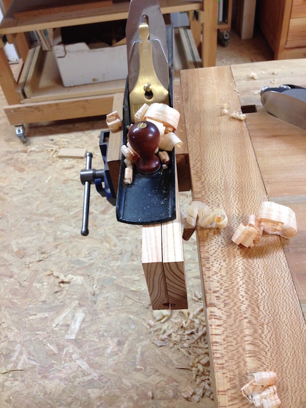

Ensuite un peu de rabotage de chant pour mettre tout le monde d'accord :
Je suis toujours étonné de la facilité qu'on a à raboter naturellement d'équerre

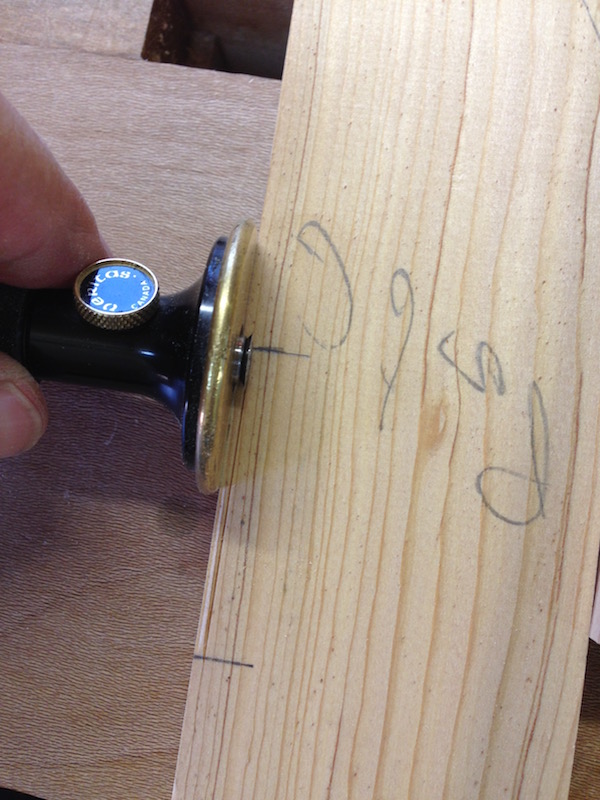

Marquage des paumelles et découpe du logement d'icelles :
marquage de la largeur, avec le trusquin à roulette qui va permettre d'entailler le bois,
marquage de la profondeur du logement
et découpe dans les montants
pour ce faire, une petite entaille est la bienvenue
Et hop, voilà le travail
Sauf que c'était pas la bonne largeur. J'avais mal calculé mon coup, et la paumelle débordait beaucoup trop. Donc il fallait enlever encore un peu de bois. Et j'ai fait, non pas ma première boulette, il y en a eu que je ne vous montre pas, pour des raisons évidentes de pudeur.
Bref, il fallait élargir un peu le logement. Et là, ça a mal tourné pour le jeune padawan. Et paf le chien...
Bon, je vous rassure, j'ai flipoté un coup, et ça ne se voit plus. Mais la pilule était amère. J'ai donc, à la deuxième décidé d'accoler un bois, pour éviter le déchirement.
