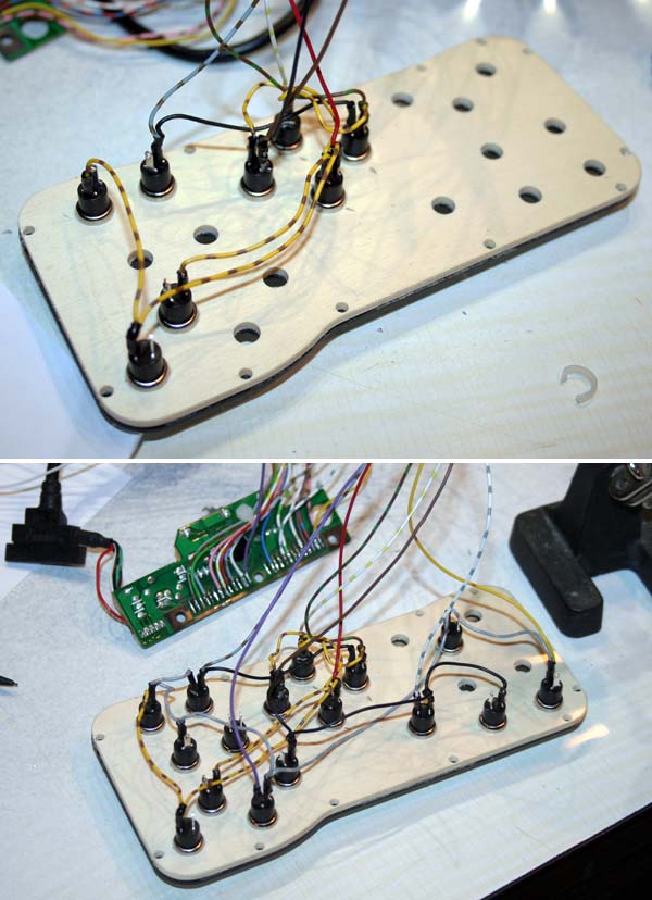

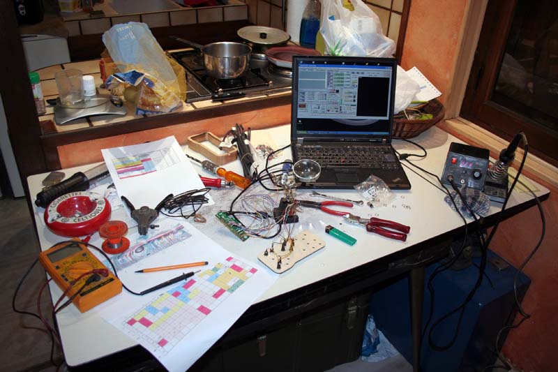

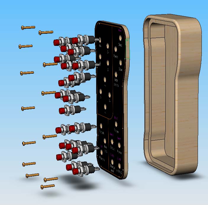

Bon, comme JP, j'ai aussi commencé à étudier la réalisation d'une télécommande pour la CNc.
J'ai la chance d'avoir déjà à disposition la partie électronique toute câblée par Ramses, j'ai donc directement commencé à étudier la "boite" et à définir quelles commandes je vais y mettre.
La premier jet à donné ceci
... et après réflexion ... j'ai tout refait implantation, nb de fonctions et forme de la "boite"
Voici, en l'état, mes dernières cogitations (le design de la façade reste à faire ; elle sera gravée dans du plastique bicolore ... aspect alu si j'ai ça ..)
La profondeur totale reste à déterminer, en fonction de la place nécessaire en épaisseur pour le circuit imprimé.
Le bouton qui permet de passer en mode pas à pas n'étant autre que la touche Ctrl, j'en ai profité pour mettre des doubles fonctions à certaines touches ; par exemple F6 = palper et Ctrl + F6 = mettre la visu Z à zéro. Les "secondes fonctions" sont en écrites en violet.
d’ores et déjà, le screenset Mach3 est 100% opérationnel et j'ai créé/modifié tout mes raccourcis sur tous les écrans concernés.
En dehors des commandes des axes, qui restent tel que définies d'origine sur Mach3, toutes les autres fonctions ont été assignées à des touches de fonction.
Sauf changement d'idée, le boitier sera usiné dans de l'érable.

bonsoir a tous,
pas mal du tout, la forme est tres originale et ca "devrait le faire" pour ta main droite. Si vraiment tu veux confirmer avant realisation, prends 2 min pour la tailler dans un bloc de mousse isolante a bonne epaisseur avec un "creux" pour chaque bouton, tu vas de suite savoir si ca le fait ou pas !
Ote-moi d'un doute ... les BP proviennent du logiciel dessin, tu ne compte pas mettre ces modeles-la ? Les 2 seul de ce modele que j'ai sur la mienne m'ont deja donne des sueurs froides car on les "accroche" facilement et ils "demarrent" de suite ... n'ayant pas encore d'axe A, j'en ai assigne un des 2 au palpage ... Dans ce cas-la, quand ca se met a bouger tout seule, le temps de comprendre ce qui t'arrive t'es content de "plonger" sur le Stop d'urgence ...
Pas mal du tout l'idee de "dedoubler" certaines touches en utilisant le "pas-a-pas" qui est le "Ctrl" ! Un truc a garder en memoire si je faisais "evoluer" la mienne
Pour la facade, j'ai utilise de la plaque "gravograph" ! j'avais un peu peur niveau "rigidite" avec tous les trous mais c'est impeccable. Dans ton cas, de la "bicolore" te permettra de dedoubler la def des touches.
Ah, un truc ! ... Je voulais dans un premier temps tailler la commande dans un "bloc" comme toi mais .... voulant absolument que le cable USB sorte coté "fond" de la commande sans perdre le noyau ferrite, il me fallait un fond vissé => ce qui m'a pousse finalement a realiser le boitier en CP ... !
(on voit bien le passage du cable sur les photos, il etait dirige vers le bas a l'origine et je l'ai tres vite "retourne" pour qu'il sorte par le haut ... ce n'est qu'une question d'ergonomie et d'organisation de chacun mais pour ma part je la "pend" par le cable au-dessus de la cnc pour ne pas qu'elle "traine", y'a deja assez de brol autour de la machine comme ca)

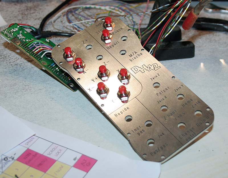

Heu ... si !! ..
En fait par 2 couleurs je voulais parler de la façade (alu) et de la gravure (noire) ... il n'y a pas 2 couleurs gravables.
Ah oui !! ... je n'en étais pas encore arrivé au câbles ... bon, je rajouterais un fond collé ..

Bonjour a tous,
Si si, En fait il y a 3 couches et en fonction de la profondeur de gravure, on voit apparaitre la 2eme ou la troisieme, ce qui donne des coloris d'ecriture differents.

Le mien c'est juste du 2 couches.
J'ai essayé un bouton avec le multimètre ; ça à l'air d'aller ; 1.5mm de course et il déclenche après avoir enfoncé de 1mm, donc pas hyper sensible ... à voir à l'usage ..

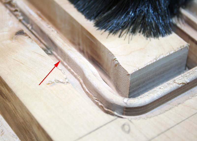

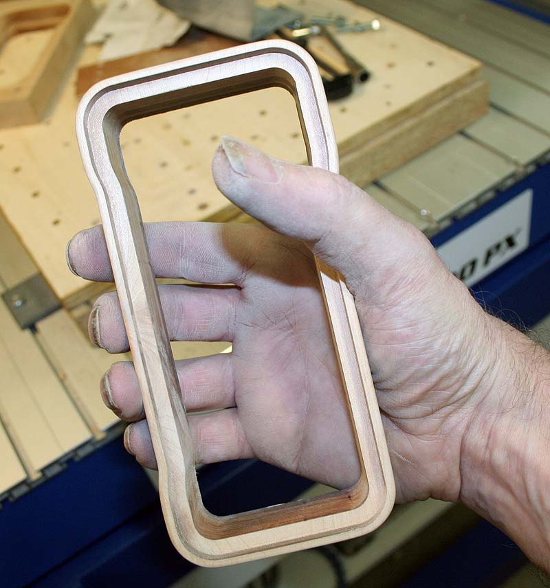

Aujourd'hui, fabrication du corps.
Un bout de tilleul de ~ 45mm d'épaisseur.
Après rabotage à 30, traçage de la position de la pièce et perçage de trous de fixation.
et c'est parti pour l'usinage
Tout est fait à la fraise de 8 (queue de 8 ), par contre comme elle n'est taillée que sur 20 mm de long et que je dois creuser 30mm, je fais une première partie du contour (sur les premiers 20mm) avec une largeur d'usinage réglée sur 10mm, la fraise fait donc 2 passes latérales sur les 20 premier mm, le but étant de ne pas faire frotter la queue sur toute la hauteur de la rainure pour couper les 10 mm restants.
Ces 10mm restant seront quand à eux finis sans largeur d'usinage de +10 à la base de la pièce (ici mon 0 en Z est à la base de la pièce)
C'est ce que l'on voit sur cette photo, une première passe faite, et le rebord que l'on voit sera enlevé par la 2ieme passe latérale.
Le rayon sur le bord est fait avec le "profilage des bords".
La pièce finie d'usiner
Concernant les conditions d'usinage, j'ai pu constater l'énorme différence entre une fraise sortant de 25mm de la broche et la même sortant de 42mm !
Avec une sortie de 25mm, je prends sans problème des passes de 5mm avec avance à 2500mm/min, voir plus ... mais la avec une sortie de 42mm, j'ai du réduire drastiquement pour éviter les vibrations ... 2mm de passe et seulement 1000 mm/min d'avance (fraise HM, Ø8, 4 dents)
et après un coup de ponçage au 320 et un coup de cire incolore.
Je met le fichier CamBam en PJ pour les curieux

Re: Télécommande DIY pour Mach3 (dh42)
Bonsoir a tous,
he bien voila, tu avances bien et le resultat est nickel !
Pour les BP, pas de probleme, c'est l'usage qui tu permettra de te faire une opignon.
Pour la gravure, pas de probleme avec une seule couche a la gravure, suffit de passer de la couleur de lateinte desiree dans les gravures qui le necessitent et essuyer en surface. Resultat impeccable pour l'avoir vu fait ainsi a plusieurs reprises.

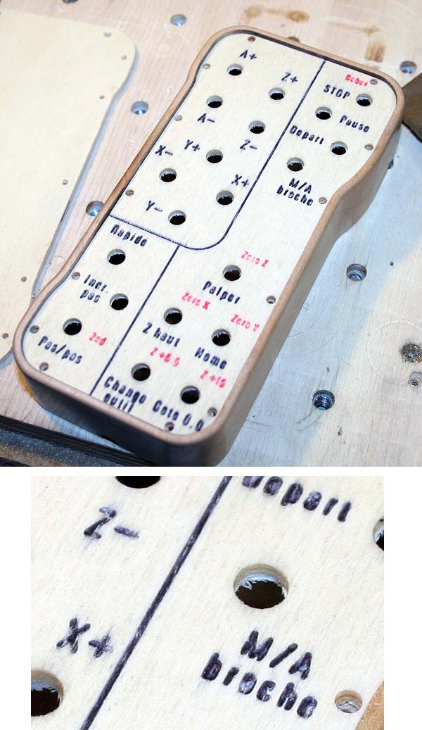

Aujourd’hui, découpe des faces avant et arrière et essais de sérigraphie/gravure.
Après un essais catastrophique avec un stylo (détails trop petits)
j'ai donc gravé sur du Gravoply alu/noir ... et je suis bluffé par le résultat .. je ne pensait pas que les détails serait si propres
Fraise javelot 60° plat 1/10 en bout, rotation 24000 tr, avance 300 mm/min, profondeur de gravure 0.2mm
Pour une prof d'usinage de 0.2mm, une fraise à 60° avec un plat de 0.1mm à un Ø à la partie la plus grande de 0.33mm, soit à 24000 tr une Vc de ... 17 m/min seulement et une avance par dent de 0.02mm (fraise 1 dent)
et une petite vidéo des 2 essais.
bonsoir a tous,
ben ca a de la gueule et elle a l'air vraiment bien "dimensionnee", c'est certain, ca va le faire !
Pour le resultat sur ce type de plaque, je suis toujours etonne aussi quand je grave sur ce support surtout la premiere fois quand on croit que ca a merde ... et qu'on se rend compte qu'il faut virer le film plastique alors ... c'est la que la magie opere ! Juste etre bien conscient qu'il faut necessairement utiliser la fraise adaptee a ce qu'on veut comme resultat.
Impatient de voir le resultat final et ton avis sur l'utilisation de la "bete".

Franchement chapeau ! Du dessin sous Solidworks au choix des matériaux, en passant par les paramètres de coupe... la FAO... TOUT est superbement maîtrisé !
Les martyrs que tu utilises, je suppose qu'ils sont surfacés puis fixés sur la table en alu; mais alors il faut toujours les mettre dans la même position, non ? ou bien ça n'a pas d'importance ?
Cordialement. Cyrille
Cyrille6901- acharné du forum
- Messages : 492
Points : 704
non, fixés d'abord et surfacés après
Pour faire de la gravure il faut être super plat, sinon c'est la cata ..
En général, tu surface le martyre chaque fois que tu le remonte ; de toute façon ce n'est que du bois, même si tu le remonte à la même place, le simple fait de serrer les vis de fixation va faire bouger la planéité de plusieurs 1/10 eme, même si je prends soin de visser à la viseuse pour tj avoir le même couple ... et je ne parle même pas des changement dut à l'hygrométrie.
Mais c'est sur que si tu peux le remettre exactement à la même place et avec le même serrage, ça suffit pour la majorité des travaux (mais pas pour la gravure), ou au moins ça limite le surfaçage à 2 ou 3/10 de passe pour avoir un truc bien plat.
Un martyre c'est du consommable ... et c'est indispensable en usinage bois/plastique (découpe de plaques), même si tu a une table alu nickel ..

Bon, aujourd'hui j'ai commencé le câblage ... et je n'ai pas encore fini ; c'est long à faire
Vu la T° au garage, je me suis installé sur la table de la maison
Le PCB de clavier avec des fils déjà soudés que m'a fournis Ramses il y a des lustres ...
en cours de câblage.
Je teste régulièrement sur le portable, sur lequel j'ai mis mon interface Mach3 avec les raccourcis pour la télécommande, si tout vas bien.

Bonsoir a tous,
Et en plus je vois que tu as sorti la loupe et imprime le releve du clavier en "grand format" ... Y'a pas de secret David, on en arrive tous a la meme recette pour compenser les effets du vieillissement de nos yeux ... Haaaaaa putain de privilege de l'age ...................
Impatient de te lire une fois que tu auras joue un peu avec la commande et que tu l'auras bien en main ... En tous cas, pour ma part, je trouve que ca change vraiment la vie sur la cnc !
Bien a vous tous
780
je te jure qu'a cote du temps que j'ai mis pour releve le clavier, le cablage m'a semble vraiment rapide d'autant que comme pour la tienne, j'ai choisis des couleurs toutes differentes pour chaqu'un des fils ... ca facilite vraiment le cablagedh42 a écrit:Bon, aujourd'hui j'ai commencé le câblage ... et je n'ai pas encore fini ; c'est long à faire
C'est certain que tu es bien mieux au chaud et a la lumiere pour ce genre de boulot !dh42 a écrit:Vu la T° au garage, je me suis installé sur la table de la maison
Bien a vous tous
780

Oui ... même avec des lunettes neuves ce n'est pas simple ; en plus les progressifs, faut viser pour avoir le bon foyer !!
En plus sur un truc imprimé, tu peux gribouiller dessus, pour cocher ce qui est fait ou noter toute autre info utile.
Oui, la PFE passant à 730 de course en X contre 410 pour la PF ... je dois encore plus m'étirer pour attraper le clavier, surtout que souvent mon 0 est à gauche ... et le clavier est à droite.
