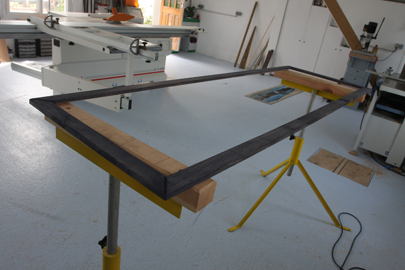

Aujourd'hui je vous propose une technique facile et qui peut faire son effet, la finition cérusée:
L’objet à céruser, est un cadre d'assez grande taille, prévu pour mettre en valeur une huile sur toile, mais une toile un peu spéciale, puisqu'il s'agit d'une ancienne bannette.
Je ne vais pas m'étendre sur la fabrication du cadre, chacun à sa méthode et fait en fonction de son outillage!
On en profitera pour passer les chutes!
La première étape, va consister à brosser le bois à l'aide d'une brosse métallique, pour mettre en évidence le veinage en débouchant les pores.
Tous les bois ne ce céruse pas, il faut choisir un bois hétérogène aux pores bien visibles comme le chêne, le châtaignier, le frêne... j'ai également eu de bons résultats avec le sapin.
Pour celui ci, j'ai choisi je châtaignier:
Les défauts trop important, peuvent être éliminé par une application de mastic polyester:
Si on doit y appliquer une teinte, on le fait avant la cire.
L'application de la cire à céruser ce fait à l'aide d'un chiffon.
On l'étale généreusement...
... puis on essuie l'excédent:
Dernière étape. L'application d'une couche de cire incolore donnera un bel aspect à votre objet:
Et voila le résultat!

Ça parait simple avec toi... En tout cas, c'est parfaitement compréhensible.

En effet, s'il subsiste des zones ou les pores sont bouchés par les traces d'une ancienne finition, la cire ne pourra pas produire sont effet.
Voila, je l'ai accroché ce matin pour voir ce que ça donne...
Oui, il est impératif que le bois soit neuf, ou parfaitement décapé.toutikini a écrit:y a t-il des trucs auxquels il faut penser impérativement pour garantir le succès finale ?

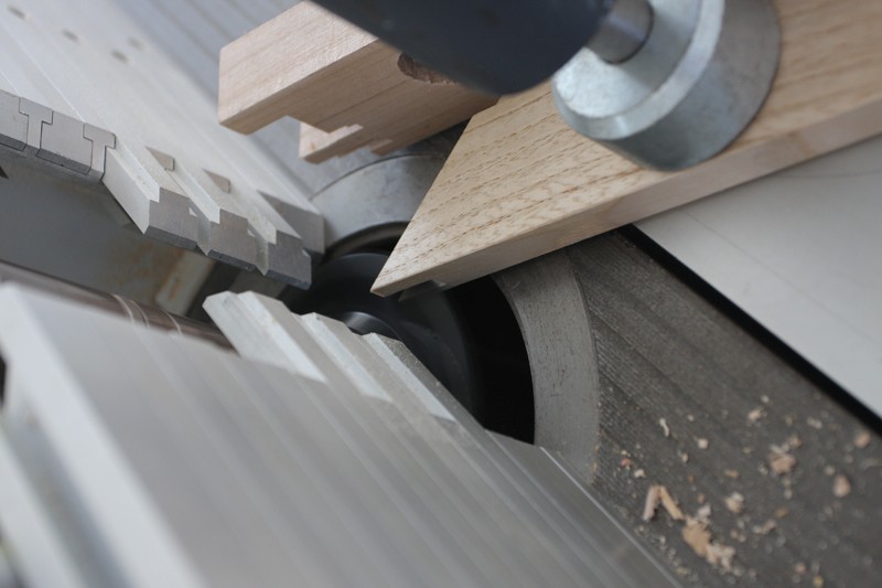

Cet après-midi j'ai fait un encadrement pour ma "douce", et en travaillant je me posais plusieurs question, car je ne suis pas certains de bien faire.
Si un jour Diomeda vous avez le temps, vous pourriez nous faire une tuto de comment faire un encadrement, je vous serais super reconnaissant, car vous semblez bien maîtriser le sujet (comme tous les autres ).

Merci diomedea de prendre le temps de me répondre, effectivement j'avais zappé le sujet des cadres, peux tu me dire comment tu fais le chanfrein, à la toupie ?
Si c'est avec la toupie, je me pose la question comment tu fais pour le faire identique sur tous les côtés ???
Merci d'avance...
