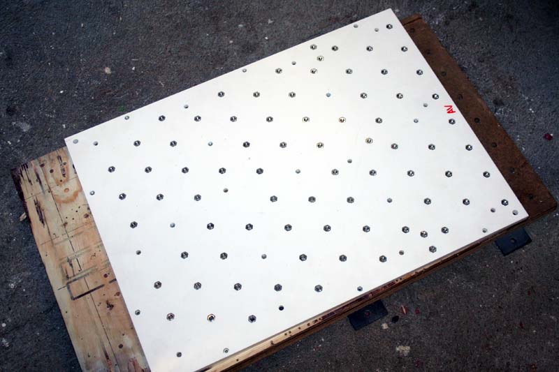

J'en ai fait un dans du corian de 12mm ; des écrous M6 servent d'inserts.
elle me sert aussi à y fixer la table à dépression dessus.
Re: martyre que choisir
Pourquoi du corian ? ce n'est pas un matériau très "commun" on dirait... C'est une chute que tu avais sous la main ou bien c'est un choix réfléchi ?
Oui, j'avais ça sous la main, de plus c'est très rigide comparé à du PVC .. et nettement plus dur, donc ça se déforme moins au serrage.
Bien qu'elle soit surfaçable, ce n'est pas exactement un martyre, mais plutôt une table, le but n'est pas d'y faire des niaques dedans en faisant des coupes traversantes.
Oui, et il faut aussi de la place dessous de façon à pouvoir avoir une vis qui dépasse dessous, sans pour autant qu'elle touche la table et soulève le martyre, sinon il faut galérer à trouver des vis ou à bidouiller pour qu'elles soit juste assez longue pour choper l'écrou, sans pour autant dépasser et toucher la table. Dans mon cas, la fausse table sur laquelle est fixé le martyre à des trous en regard des inserts.

acrylique ? pvc , pareil tt ca ca glisse , sinon vaut surfacer la table ou le martyre ?
E-go- complétement accro
- Messages : 861
Points : 1482
Date d'inscription : 11/10/2012
Si tu usine du métal, le mieux c'est un martyre en alu (pour les pièces fines), ou tout simplement surélever la pièce par des cales (en métal) si la pièce est assez épaisse pour ne pas vibrer.
J avais pas pensé à ça en effet donc je dois surfacer la table direct
- Messages : 861
Points : 1482
Non, surtout pas, tu va perdre l'anodisation, de plus tu ne pourra pas surfacer toute la table (courses plus courtes que la table) et tu te retrouvera avec un rebord entre la zone surfacée et la zone inaccessible au surfaçage, ce qui est assez ch*** (j'ai testé sur mes premiers martyres )
