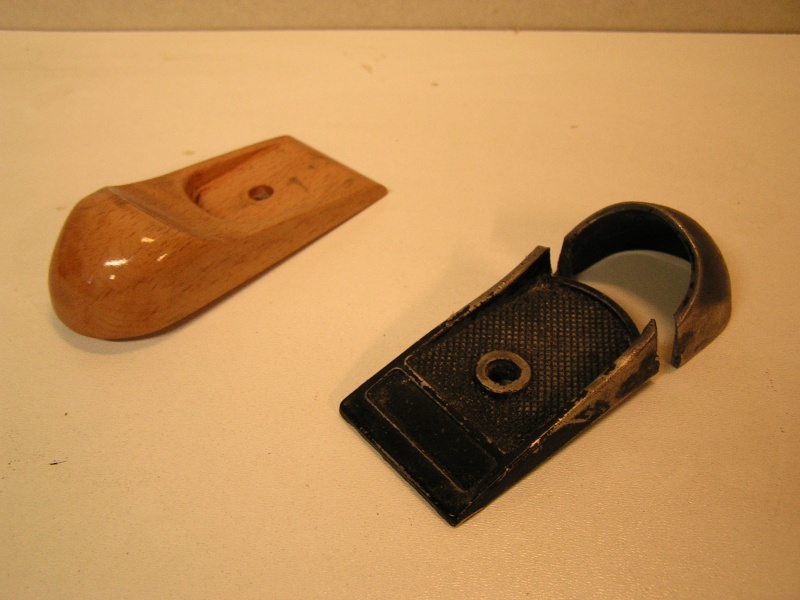

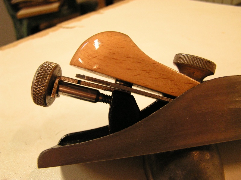

Bonjour a tous
suite a une petite chute de mon rabot de paume la cale de blocage et de prise en main de mon p'tit rabot a cassé
et j'ai donc essayé d'en refaire une en bois et étant pas sur du résultat donc pas fait de photos de la dite cale
mais comme le résultat me satisfait je vous le présente et dans la foulée j'en ai profité pour un lifting général sur ma demi varlope DAREX
la pièce cassée et sa remplaçante
toutes les pièces du rabots en cour de lift-age
et la remonter a coté de sa grande sœur DAREX qui a subit le même sort
voila pour le petit rabot la prise en main est plus agréable + doux avec le touché bois

Vraiment du beau travail, j'aime beaucoup
tu a utiliser quoi comme verni pour que ca brille comme ca

Très jolie restauration.
Ces deux rabots Darex ont l'air anciens et de bonne qualité. Je suppose qu'ils marchent bien.
Comment as-tu procédé pour façonner cette pièce en hêtre, notamment la concavité du dessus , de façon aussi nette et précise?

POMPON , pour le vernis c'est une bombe de vernis brillant acheté en GSB passé en au moins 4 couches très fine sur une couche de fond dur avec égrenage léger entre chaque , après avoir décapé,éclairci , poncé
BLAISE , je me suis très largement inspiré de la restauration de ta n° 7 pour mené à bien cet exercice , et surtout le polissage des visses au miror sur la visseuse
oui j'ai repeint avec également une bombe en noir brillant m^me provenance que le vernis , après avoir décapé , rincer , brosser, l'ancienne peinture qui était toute écaillée
VINCENT91 , pour la réalisation de cette cale , j'ai commencer par recoller l'autre et m'en servir pour tracer les grande lignes sur un bout de hêtre ( essence des autres poignées ) découpe sur ma petite SAR et ensuite façonnage au filing sur la partie plane et sur le rouleau de guidage de ma ponceuse a bande fixée en stationnaire
la concavitée du dessus ( la ou il y a la visse de blocage ) entaille au ciseau de 30 comme pour entailler une pommelle sur le champ d'une porte et l’arrondie est délimité avec un ciseau de 4 mn ( j'ai pas de gouges ) et ensuite poncer ( mais pas assez on voit encore des traces de coup de ciseaux ) GRRR......

et pour être honnête je ne les regarde plus de la même manière , fait attention a ne pas les poser n'importe comment après usage , et a leur prévoir un espace de rangement dédié
amicalement Jluc

Très beau boulot, félicitations !! J'adore, je le préfère à la version d'origine !
Aurais-tu une photo du dessus de la poignée ? Je vois qu'elle ne plaque pas le haut de la lame, où commence le décroché ?
(Tu pourrais aussi reprendre la petite poignée boule à l'avant qui est un peu plus foncée que la tienne, pour une esthétique plus raccord, mais c'est vraiment pour pinailler !)
Dans la chute, tu n'as pas eu de déformation de la semelle ? J'avoue être surpris pas la casse de la pièce, il est tombé comment ? a priori, il sera plus solide maintenant, c'est déjà ça

Bien vu la réparation ,c'est beau en plus, la pièce cassée alu ou fonte ?

la pièce est en alu et ça n'aime pas les chocs
BILOU(TE)
voila le pourquoi qu'elle plaque pas , il y a une visse qui fait pion comme l'origine et qui appuis sur l'ergo de réglage d'avance du fer
l'original marqué de rouge pour visualiser
et mon interprétation du pion
une visse tete plate filet M6 de 6mn de long visser dans la cale bois
pour ce qui est de la marque = aucune idée
juste une gravure USA et un code chiffré frapper a l'envers ( ho le blond )
marquer USA mais visserie metrique
donc si quelqu'un a une idée
la marque du fer est un STANLEY
mais c'est pas le fer d'origine , son fer d'origine sans marque non plus avais le bout de planche au carbure et je m'en servais pour affleurer, fignoler les arrêtes de chants stratifier ce rabot vient d'un magasin "le SORBIER " a LYON avenue LAFAYETTE mais qui je pense à disparus maintenant
