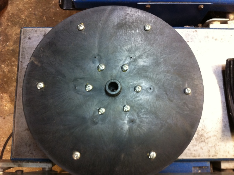

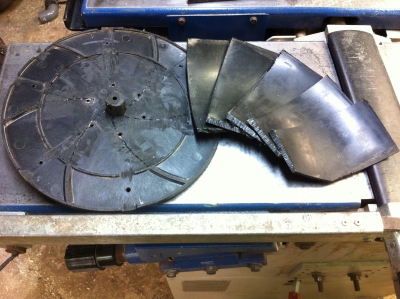

bonjour a tous
bon après mon post sur le forum et vos réponses et avis, j'ai fait le point de tout ça.
du coup ce week-end je me suis dit, je vais essaye de réparé la turbine sinon cela serre a rien d'avoir du matériel et si cela ne tiens pas on essaiera autre chose.
donc je vous montre l'opération.
pour commence coupé les pales de la turbine en résine en gardant l'axe.
rabotage a la meuleuse pour mettre tout ça plat.
taille des nouvelles pales en contre plaqué pour coffrage.
repérage, perçage et mise en place de celle-ci
après essai sur l'axe moteur pour voire si il y a un déséquilibre mais non rien, donc je remonte le carter inferieur et quelques boulons. de la je refait mon essai tout en place met en marche le moteur, quand un bruit ce fait entendre lors de la rotation.
arrêt immédiat et démontage et analyse du problème.
problème analysé et trouvé, la vitesse de rotation a pour effet que la force centrifuge fait se déformé la partie en résine de la turbine et du coup la partie haute des pales touche le carter.
du coup découpe d'un disque en plexyglace
fixation de ce cercle sur le haut des pales
mise en place de la turbine fini en place sur son axe moteur trop cool.
je n'ai pas fait d'essai le soir même car j'ai collé les différents éléments entre eux mais je vais le faire aujourd'hui.

Je pense sur tu devrai ouvrir ta turbine au centre.
- Messages : 1264
Points : 3226
Localisation : Annecy
Re: reparation aspirateur a copeaux
bonjour jaja19000
euh dit tu me copi, c'est pratiquement la turbine que j'avais fabriquer
mais ta pale enfin tes pales ne travaillent qu'a moitié, pas assez d'espace au centre
ou alors ton 45° doit descendre plus vers le centre
Bonsoir a tous
Pour la copie surement car dans mes recherche j'avais lu tous ce qui m'interraissais et retenu les idees.
Quand a l'ouverture centrale j'ai repris a peu pres la forme et la disposition des pales d'origine.
Lors de mes essais cet apres midi , je trouve qu'il marche mieux qu'a l'origine.
Effectivement lors de mes recherche le centre des turbines est toujours libre mais bon, du coup je l'ai fait ainsi.
Merci quand meme a vous de l'info.
Bonne soiree

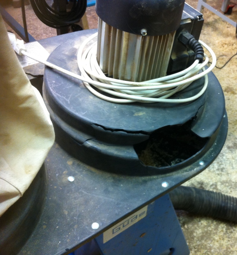

bonjour a tous
bon aujourd'hui je reviens vers vous pour une petite question a deux francs six sous.
en effet après la réparation de ma turbine il très bien fonctionné jusqu'à présent.
mais il y à quinze jours après une séance de découpe, dégauchissage, rabotage, toupillage etc.. je l'utilise pour ramassé les coupeaux au sol. le nettoyage de mon combi et du sol se finissait lorsqu'un petit cube de bois est parti dans le tuyaux et là un boum suivi d'un silence se provoqua. donc arrêt de l'aspi et interrogation .
ne voyant rien d'anormale, je remet celui-ci en route et la étonnement, le moteur tourne mais aucune aspiration????. j'arrête tout le sort de sont coin et là stupeur non de non et ben la c'est la fin des haricots.
le petit bout de bois a fait tout explose dans le carter (turbine et carter lui même).
voici je joli travail.
vue d'ensemble
vue intérieur(désolé un peu flou)
voila un jolie travail efficace.
du coup j'ai acheter un nouveau aspi plus gros chez M&P en promo avec frais de port gratuit
voici la bête
très efficace puissant et grand volume du sac, TURBINE ACIER part contre bruyant et très encombrant mais bon on s'y fait.
DONC VOICI MA QUESTION
lors de mes nouveaux copeaux je me suis rendu compte que lorsque je passe a la degau\rabot du bois un peu large il a tendance à se bouché a la grille avant l'entrée en turbine et du coup c'est agaçant car perte d'aspi puis plus rien.
faut-il supprimé cette grille après garantie ou pas afin d'éviter toute détérioration de celui-ci
bonne journée à vous et merci d'avance
vue d'ensemble
