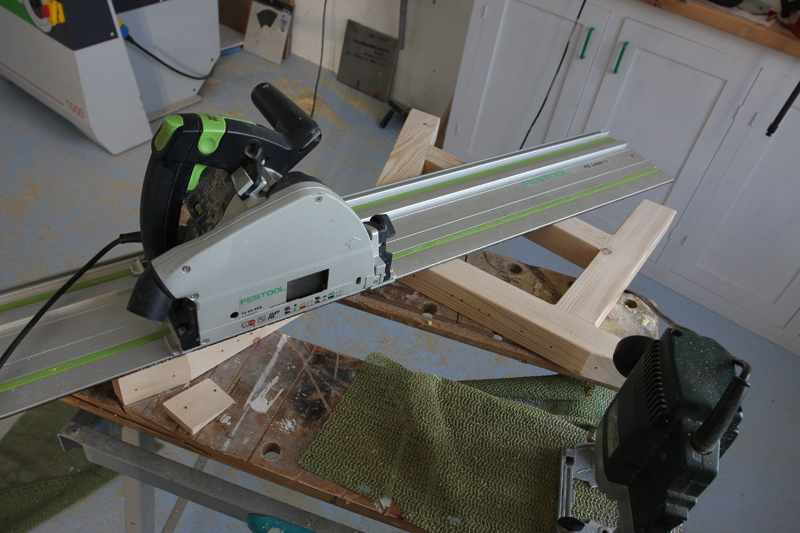

Voici mon nouveau projet:
C'est un petit banc destiné à prendre l'ombre au jardin.
Son ergonomie est calqué sur cette chaise de jardin assez confortable. Je me suis simplement contenté de reporter ses dimensions principales sur ce CP de 10mm, qui servira par la suite de gabarit pour le façonnage des pieds AR.
La matière première est cette fois encore, le pin récupéré en mer d'Iroise!
Comme le montre cette image, cette poutre est assez vrillée. Pour éviter de me retrouver trop juste, j'ai préféré la tronçonner avant de la corroyer.
Je n'ai pas de lame bien adaptée pour ce type de tronçonnage. Entre la 96 dents négative et la 24 dents pour le délignage, j'ai choisi la deuxième. L'idéal aurait été une 48 dents. Elle est commandée, mais toujours pas arrivée (mois d'aout oblige!)...
Une fois le gabarit découpé, et le pin dégauchi et raboté (50mm) on peu passer au traçage...
... puis à la découpe des pieds AR.
Pour ça, j'ai ressorti la Festool! Pour ce type de découpe, je trouve que c'est plus confortable qu'avec la scie à format. La lame est une 12 dents pas vraiment idéale pour des coupes d'une grande propretés, je laisse donc une marge de quelques mm, la finition ce fera à la dégau:
Pour vous donner une idée, voici une lame Z48 de Ø160 pour la Festool, et une Ø300 Z96 pour la minimax. A noter que la minimax accepte les lames jusqu'à 315mm.
La partie AR est sciée toujours avec la TS55, sauf bien sur la partie courbe, qui elle se fait à avec la scie à ruban.
La finition des pieds ce fait à la dégau pour les faces AV.
A ce stade, j'en profite pour scier le surplus de longueur.
Pour la face AR, j'ai utilisé le calibreur. Pour cela j'ai fixé mon bout de bois sur le gabarit. J'ai profité du fait qu'il y a des parties qui deviendront invisible après montage, pour le visser.
C'est la première fois que j'utilise cet outil, son emploi est aussi simple que celui d'une défonceuse équipée d'une fraise à affleurer...

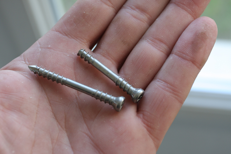

Les barreaux ont été idéalement vissés avec des vis inox spéciales pour terrasse. La vis coupé, est pour le dossier, la coupe en biais du montant l'ayant rendu trop fin!
