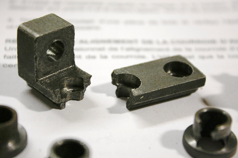

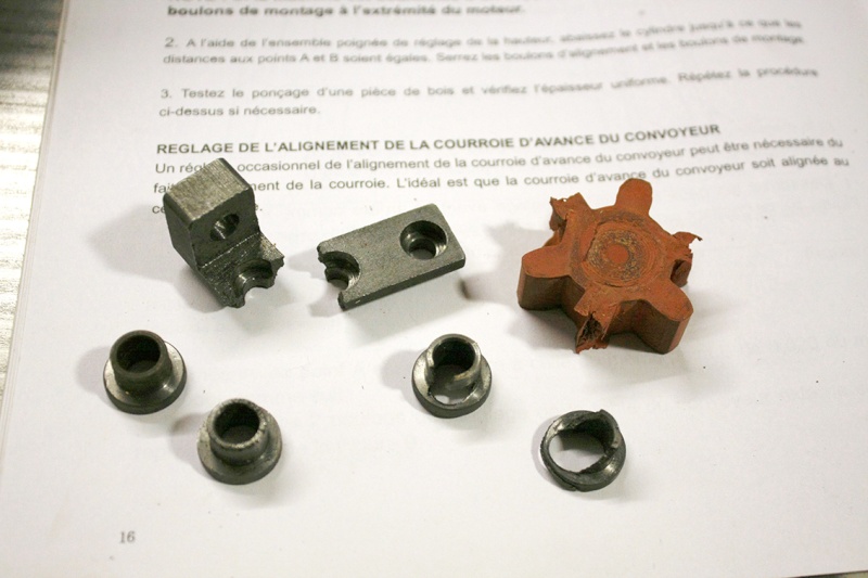

Bonjour Tous,
Salut Fred.
L'aspiration (Ø100mm) est impérative et efficace !
Le ponçage ne va pas aussi vite qu'à la raboteuse ; on mord très peu à chaque passage et, donc, on fait plusieurs passes.
Holzling n'est pas le must, mais il semble que toutes les machines de ce type sortent de la même usine.
Elles ont toutes la même architecture ; seules quelques différences cosmétiques les distinguent. (volants, capots, tapis...)
Les cahiers des charges n'étant pas les mêmes pour toutes les marques, il semble que je me sois coltiné tous les rebuts sur la même machine.
Encore que, s'il s'avère que si c'est la rupture de la pièce de réglage de tension qui a engendré la cascade de pannes, on peut considérer que c'est pas de chance... une panne et plein de sécurités absentes.
Pour le changement d'abrasif, Quentin a eu l'idée géniale de le monter à l'envers... (mais non, pas l'abrasif contre le rouleau ! Rholàlà) mais de commencer par le côté proche du moteur et de finir par le côté extérieur où la visibilité et l'accessibilité sont presque bonnes.
Je n'ai pas essayé moi-même, mais cela semble avoir tout changé.
Je peste en ce moment, mais je n'imagine plus mon atelier sans ce type de machine.

[réparation] Ponceuse
Voici les dernières nouvelles de la ponceuse calibreuse.
Tout d’abord, les pièces mécaniques remplacées.
Les deux paliers, les pires.
La pièce de tension cassée, sans doute responsable de la suite de déboires.
La pièce d’accouplement.
La nouvelle sera remontée un peu moins serrée qu’à l’origine. C’est bon.
Les paliers ont été tournés dans un excellent bronze.
Ils ont trouvé place dans leurs logements en insistant un peu.
Je regrette de n’avoir pas accepté la proposition d’aide des forumeurs et de Philippe (scorpio) en particulier qui aurait certainement été plus nerveux. Mais je m’étais engagé très vite…
La pièce de réglage est arrivée avec quelque retard (cette pièce n’est pas stockée… « elle ne casse jamais, savez-vous ? »)
Le transfo est surdimensionné eu égard à l’autre et ne peut pas être placé au même endroit.
Il sera sous le moteur, à l’arrière de la machine.
La carte électronique neuve est montée… et ne marche pas…
Décidément !!!
Un composant est dessoudé. (une carte de remplacement qui arrive dessoudée… bref)
Quelques aller-retour chez le copain ont été obligatoires.
Un coup de fer à souder et c’est bon.
Le tapis avance à la bonne vitesse. Cela n’a pas toujours été le cas.
Un bon réglage du défilement a été nécessaire. La tension générale, puis l’équilibrage latéral pour un défilement harmonieux nécessitent du temps et du doigté mais demeurent faciles à mettre en œuvre.
Les essais de calibrage donnent 1,2mm de différence entre la gauche et la droite.
C’est énorme !!! Tellement énorme que j'avais d'abord lu 0,2mm.
C’est à corriger en soulevant le chassis du tapis par des cales métalliques.
Je vais chercher du clinquant pour corriger ce phénomène. Mais je n’en ai pas sous la main…
En attendant je vais glisser des cales calibrées. Que les mécanos ne me tapent pas s’il vous plait… j’ai déjà eu assez de misères.
Après essais successifs je note une parfaite calibration de ma calibreuse… hou, hou il est tard !
Je vois aussi que je dois retoucher sérieusement le réglage de la rallonge de sortie.
Ca ne m’empêche pas de calibrer toute une série de pièces en attente.
Des cintres
Des pièces en U et d'autres encore.
Conclusion provisoire :
Cette machine m’a manqué. Quand on a goûté au système, on le préfère au ponçage répétitif.
Maintenant, les mécanos et électriciens qui se sont penchés dessus me disent qu’elle n’est pas si mal que ça.
Quand on a détecté l’origine de la panne, tout s’explique (sauf les fusibles absents, les marques effacées, les paliers en cochonouille, l’accouplement beaucoup trop serré et bien d’autres choses encore.)
Voilà donc l’épilogue que j’espère définitif… et que le chat noir s'en est allé.
Pourvu qu’elle me laisse un peu tranquille, maintenant.
A bientôt,
