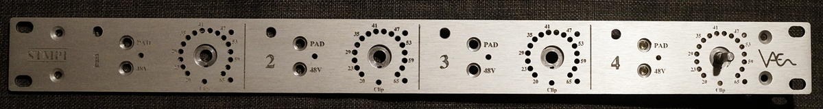

Je n'avais jamais fait de retour, mais presque un an plus tard j'ai eu l'occasion de me servir un peu de mon ID-CNC. J'ai mis quelques mois à la mettre en route faute de temps, mais j'ai fait quelques pièces depuis mai.
Comme annoncé, l'utilisation principale est la réalisation de face avant et le perçage de boîtier en Alu. Malgré des glissières de l'axe Y bien rincées (je dois les changer là), cette petite machine s'en sort très bien dans l'alu si on ne prend pas des passes trop profondes. Je vous ai mis un petit exemple de ce que lui fait faire (pas trop de lumière sur la gauche mais sinon tout va bien)

C'est nickel comme résultat
Re: Hésitation sur achat CNC
Oui, je suis vraiment surpris pour tout dire ... en ce moment j'ai des billes qui se barrent des glissières en bout de course mais elle marche encore
Cet alu (très mou) est une vrai m**de à usiner en "classique", mais là avec des vitesses de coupe de l'ordre de 150-200 m/min (merci pour ton tableau excel d'ailleurs !!), une avance de 350 mm/min (j'ose pas trop pousser plus loin en usinage avec la ID, j'arrive à 750mm/min max à vide après je perds des pas) et des passes de 0.5mm, un peu de pétrole au pinceau, j'ai de bon résultats.
Il ne faut pas être presser c'est vrai ... Pour cette face avant j'ai environ 1h30 d'usinage (fraises de 1.5, 3.175, 6mm pour l'usinage, 90° pour chanfreiner, 30° pour la gravure) dont une heure pour la gravure. J'utilise F-Engrave, qui est très bien, mais qui n'optimise pas vraiment le gcode. On doit pouvoir gagner en jouant sur la précision (il ne génère que du G1, donc pleins de petits segments linéaires) et les profondeurs de passe, mais je n'ai pas encore pris le temps de tester tous ces paramètres à fond.
J'ai une broche VFD chinoise refroidi par air, et j'en suis très content, à peine tiède après les 1h30, bon c'est vrai qu'elle a pas trop forcé pendant la gravure.
Oui, sur la mienne je ne dépassais pas les 600 mm/min en usinage, 800 en rapide.
Il y a un plugin de gravure du même genre que F-Engrave sous CB
http://www.atelier-des-fougeres.fr/Cambam/Aide/Plugins/VengraveFR.html
Oui, mais c'est pire à la main .. .. et le résultat n'est pas assuré

Belle qualité de travail... c'est fait avec quelle machine ?
James17- complétement accro
- Messages : 1677
Points : 2821
Localisation : Bordeaux
C'est fait avec une ID-CNC d'occasion (l'ancienne de Cyrille) et une broche VFD Chinoise de 1500W refroidit à l'air.
Pour autour de 800€, en comptant la licence CamBam et quelques fraises, ça continue en effet de m'épater ;-)
