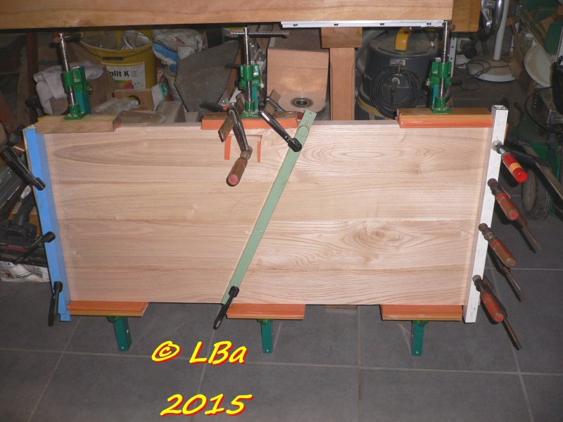

j'ai commencé par réaliser deux plateaux , un à partir de 35 mm et l'autre de 45 mm d'épaisseur brut pour avoir 32 et 40 fini (pour le 45, j'ai eu plus de copeau , le brut étant limite limite , pour le 35 , le brut de départ avoisinait plus les 38 mm)
après les opérations basique j'ai collé
mise sous presse de l'un des deux plateaux

Message  pompom37 le Lun 14 Déc 2015 - 20:25
Bonsoir Lulu
Ton ou tes plateaux sont coller bord à bord ou lamelles ou domino
ensuite tu aurai pu réaliser tes feuillures à la scie sur table, c'est une question comme j'ai pas de toupie Very Happy
pour les mortaises elles sont pas mal je trouve, j'ai la même mortaiseuse que toi et elle va bien
limité certe mais bon tu à réussi à les faire jusqu'au bout ou il te reste du boulot dessus
Amicalement  Christian

Message  boiseux33 le Lun 14 Déc 2015 - 20:32
Il y a une raison particulière qui te pousse à mortaiser le plateau pour y encastrer l'extrémité des montants ?
Je dois avouer que je trouve que c'est une conception assez inhabituelle.
Généralement, les plateaux sont plutôt fixés à la carcasse via des pièces de bois encastrées dans des logements usinés à l'intérieur de la ceinture (pour une table ou des traverses hautes (pour un meuble).
L'utilité d'une telle fixation pour un ouvrage en bois massif est de permettre au plateau de jouer dans sa largeur lorsqu'il travaillera, sans être contraint par une structure à base de cadres dont les mouvements seront nettement plus réduits (une traverse ne changeant pas de dimension en longueur).
