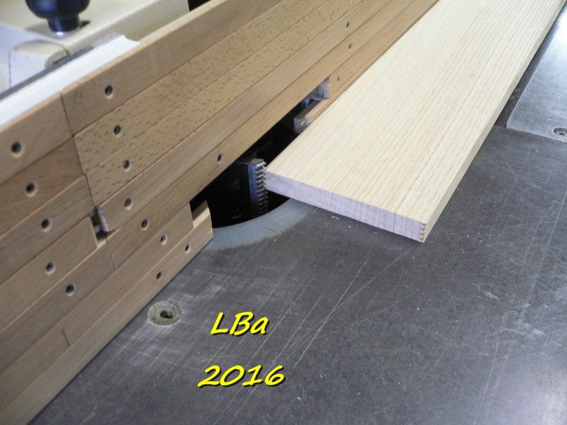

2 , 3 avivés vont devenir meuble !
Message  Lulu 21 le Lun 1 Fév 2016 - 21:24
 un peu de news sur le sujet :
 les portes hautes ont été poncées
du débit a été effectué :
 débit des planches pour le dessus du meuble haut ( plafond scratch )
 débit des panneaux de remplissage pour les portes basses
 et là , les débits raboté/dégauchi
 après :
usinage d'enture multiple pour l"assemblage des différents panneaux
 le panneau sup pré-assemblé avant collage
 les panneaux de remplissage des portes pré-assemblé eux aussi avant collage
  à + Lulu

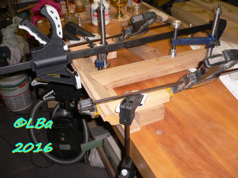

Message  Lulu 21 le Mer 3 Fév 2016 - 22:04
 les collages des trois panneaux ont été effectué :
 encollage à la vinylique
mise sous presse , là un panneau de porte basse
et ici , le panneau de toiture supérieur
les trois panneaux brut de collage (pas encore poncé )
 les panneaux poncés et mis à format
le panneau supérieur posé (à blanc)
ceci fait , j'ai mis les neurones en branle sur la réflexion du comment de la corniche

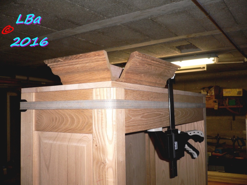

Message  Lulu 21 le Mer 3 Fév 2016 - 22:47
Il y a quelques années, j'avais réalisé une corniche pour un meuble d'angle ( sans âme, ayant été réalisé à l'aide de machine) , il devait me resté une chute de celle-ci
après une brève recherche (malgré le b....del dans mon gourbis ) j'ai retrouvé pas une mais deux chutes de cette corniche
j'ai fais une mise en situation avec ces deux chutes :
 l'ébullition de mes neurones commençant à faire son effet , je me suis souvenu que dans une parution du Bouvet, il y a eu un article sur le sujet
après recherche du n° 148 de 2011 , j'ai lu et essayé de comprendre le comment de la réalisation (étant charcutier zingueur de formation pour rappel)
dans l'article, il est détaillé l'assemblage d'angle par coupe d'onglet , à pans coupés ou en arrondi
la forme d'arrondi étant loin de me déplaire, j'opterais bien pour ça ! mais y'a un problème, l'article ne détail pas ce genre de réalisation
une pièce tournée débité en quatre serait utilisée, mais l'auteur de l'article a botté en touche pour la suite  !
je ne suis pas plus avancé sur cette façon de faire , faut que je remette l'ébullition en chauffe

Message  Lulu 21 le Jeu 4 Fév 2016 - 20:54
Aujourd'hui , travail sur la réalisation de la corniche  :
J'ai commencé par la préparation du bois : débit , dégauchissage, rabotage (le tout à la machine )
les bois préparés
puis usinage (en plusieurs passes) de la forme principale de la corniche avec un outil de 90 mm de haut
 ici , la forme principale est ébauchée
ensuite, utilisation d'un outil multi- pente pour affiner les angles
et toujours avec le multi-pente usinage du plan de portée à 45°
la partie haute me chagrinant , j'ai usiné un léger congé
la corniche ébauchée (pas terrible l'image )
la corniche étant à recouvrement sur la partie supérieur du meuble , me reste à usiner une semelle épaulée
étant toujours à la recherche d'éléments pour la réalisation des angles en arrondi , il pourrai avoir quelque chose sur la revue "couleur bois"
( numéro 35 et 36 ) mais je ne sais pas à quelle année cela correspond et si ils sont dispo , je dois continuer mes recherches avant de prendre
une décision ; je continue mes recherches

j'ai usiné ce que j'appelle semelle (une pièce épaulé qui recouvrira le plafond du meuble et permettra la fixation de la corniche
débit dégauchissage rabotage des bois
usinage de la partie épaulement par deux coups de lame à rainer (en faite 3 ,je m'étais planté de sens )
sans le savoir au départ , mon erreur n'a pas été fatal , les petites épaisseur vont me servir de languette pour l'assemblage
un aperçu du recouvrement de la semelle
les languettes sur les semelles après usinage d'une rainure
l'usinage de la rainure, cette fois sur la corniche
pour que la corniche pendant l'usinage soit bien positionnée, soutien de celle ci par une planche
les corniches avant collage
premier collage d'une corniche/semelle un peu galère le serrage/maintien des pièces

deux images que j'ai n'ai pas publiées hier :
un autre collage mais pas avec la même façon de serrage des éléments : conclusion peu mieux faire ( mais ça sera pour la prochaine fois, tout est
collé à ce jour )
une longueur de corniche en position pour la visu
  à + Lulu
