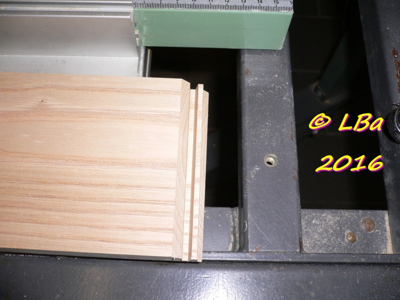

Travaillant en fonction de la météo, celle-ci m'a incité à commencer les deux tiroirs du mobilier
 débit/corroyage des bois pour les deux tiroirs
commençant à maîtriser le sujet, l'assemblage sera par onglet vérouillé
j'ai commencé par l'usinage de l'onglet horizontal
onglet horizontale exécuté
Ceci fait , je suis passé à la suite :
usinage onglet vertical
l'onglet vertical est usiné
le résultat est nettement plus mieux que ceux que j'avais fait précédemment, le bois n'est pas le même, ceci explique cela
ensuite, petite rainure pour loger le fond
la rainure pour le fond
alors, pré-assemblage  du tiroir
le résultat étant acceptable pour un charcutier/zingueur en RRT permanent cheers

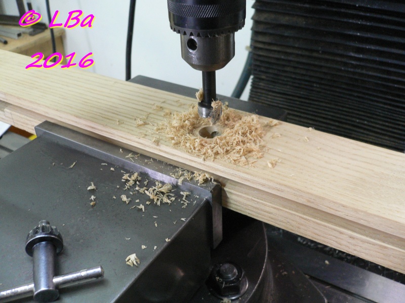

je me suis demandé, comment je pouvais solidariser les éléments du meuble entre eux ( plateau sur la partie basse, partie haute sur le plateau, planche support corniche sur la partie haute )
j'ai choisie l'option escargot que l'on trouve sur les meubles (sans âme) des chaines de Gsb scratch
amha c'est un assemblage facilement démontable (certe moderne)  invisible extérieurement et qui me facilitera l’installation/mise en
place du meuble, par contre les positionnements des perçages doivent être des plus précis
j'ai donc réalisé les perçages à la fraiseuse
   ici perçage au Ø de 8 mm profondeur 34 mm(pour le passage des tiges de traction)
 et là perçage au Ø 15 mm profondeur 12 mm avec la fraise qui va bien ( positionnement des escargots de blocage)
 mise en place de pions de marquage
 les tiges de traction vissées (après perçage au Ø de 5 mm) sur le planche du haut
 un aperçu du résultat (sans les escargots de serrage)
 bis répétitat des opérations pour l'assemblage du plateau sur la partie basse
 mise en place du plateau
après un bon appui (une p'tite claque) sur le plateau pour marquer la position de perçage des tiges de traction
 on peut apercevoir sur le plateau, le marquage des positions
