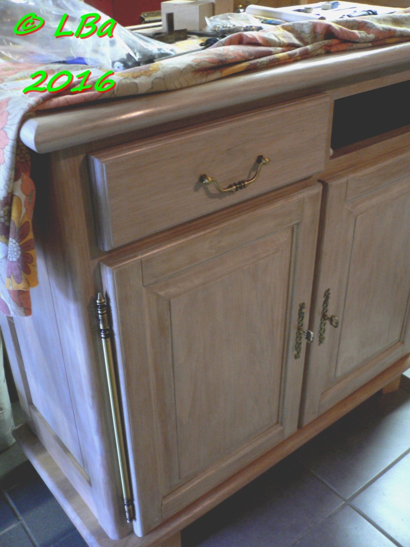

Message  Lulu 21 le Sam 30 Avr 2016 - 22:16
relativement calme cette fin de semaine ! (Lulu n'a pas fait hi Han, nan nan ! ) Very Happy
j'ai préparé les fiches à lacet des deux portes de la partie basse du meuble
coupe du tube à la longueur adéquat ( les tubes sont en 2 m de long)
les deux fiches après emmanchement des tètes sont prêtent
après repérage de la position, traçage/perçage pour la fixation de la fiche sur la porte
taraudage des trous à M5 (ça facilite le vissage des vis des fiches)
pose des vis
Et moment de vérité , je serre des fesses ! Rolling Eyes
la fiche à lacet est en place sur la porte  embarras
les erreurs seraient juste ? à moins que ce soit le luc bordé de nouilles  siffle
reste a effectuer le même genre d'opérations sur l'ossature mais avec moins de stress, y'a du réglage possible là  Smile
repérage/traçage des positions
et hopopop !
les portes sont posées réglées !
une Des P plus tard :
tout est en place ! affraid
 à + Lulu

Re: 2 , 3 avivés vont devenir meuble !
Message  poloastucien le Sam 30 Avr 2016 - 22:35
bonjour Lulu 21
ah parce que maintenant les fiches à lacet sont comme cela !!! tongue
bin heureusement que tu as pas utiliser les anciennes avec un plat à rentrer sur le coté de la porte
parce que tu était quitte à refaire tes portes
Message  Lulu 21 le Sam 30 Avr 2016 - 23:30
poloastucien a écrit:bonjour Lulu 21
bein ouais ! même ça, ça ce modernise !
qu'est ce que t'en sais ! comment était les premières fiches à lacet que j'ai utilisé ? et comment j'ai pratiqué pour les mettre en place ?
 des fois avant de travailler, faut utiliser les neurones, même si y'en a très peu !  scratch
 et savoir faire un choix afin de se rendre le travail facile et agréable    cheers

Message  Lulu 21 le Lun 23 Mai 2016 - 22:19
Le temps plus vieux d'un jour, ne m'ayant pas incité à traîner dehiors, je me suis occupé tant bien que mal, à pinailler les finitions de la partie
basse du meuble
j'ai commencé par :
peinturlurer à la teinture l'étagère
puis :
badigeonner les façades des deux tiroirs
après avoir siroté une Desp, j'ai :
posé les entrées de serrure avec leur fausse clef
et :
remonté les portes sur le bâtie
après la pose 3C, j'ai :
installé les poignées sur les tiroirs ( le badigeon avait séché sous les rayons des néons)
sur ma lancé, j'ai:
rangé un premier tiroir là ou il doit se trouver
puis le second
maintenant j'en suis à ce stade sur la partie basse
il me reste, donc il va me falloir, tourner les deux pieds de devant mais pour cela, il me faut pouvoir accéder au tour
c'est pas gagné !
  à + Lulu
Message  Lulu 21 le Mar 24 Mai 2016 - 21:35
Bein tout compte fait, les pieds auront été usinés plus rapidement que je ne l'espérais !
Aujourd'hui, mémère ayant décidé d'aller se balader avec ses ex-copines, la voisine devant garder son p'tit fils: pas de plan 3C de prévu !
j'ai donc ressortie l'ébauche que j'avais préparée y'a quéque temps
le bois a eu le temps de sécher comme bon lui à sembler
mise en place du bout de bois sur le tour:
mise au rond du morceau
le gabarit de copiage avait été préparé aussi au paravent, donc :
commencement du début de l'ébauche d'un pied boule de noël de Mai
et voici l'ébauche ébauchée
après un léger ponçage grain de 60 au moins, débit et :
le résultat obtenu : deux boules semblables mais pas pareil
  à + Lulu

Message  Lulu 21 le Ven 27 Mai 2016 - 22:42
j'avais oublié de montrer le gabarit que j'ai utiliser pour usiner les pieds semblables mais pas pareil
gabarit issue d'un plat alu de 60*3 mm, trois coups de scie et quatre coups de lime
première couche de finition
auparavant, j'avais percé les pieds, taraudé à M8 et collé ( à la loctite verte) une longueur de tige fileté
seconde couche de finition et cirage
pose des inserts laiton dans le plateau bas afin de pouvoir visser les pieds
j'ai voulu que ce soit démontable pour le cas ou !
un pied d'installé
j'ai collé/vissé un tampon téflon sur chaque pied pour la glisse
la partie basse remis debout
 à + Lulu
Lulu 21
Messages : 2401
Points : 5744
Date d'inscription : 18/06/2011
Age : 62
Localisation : grande banlieu dijonnaise
http://les2m-de-lba.e-monsite.com
Message  Lulu 21 le Lun 30 Mai 2016 - 22:27
dernière avancée concernant la partie basse de ce meuble deux corps
vitrification de l'étagère au pinceau double couche pour un gain de temps
Le résultat final en quelques images:
portes ouvertes
 tiroirs ouverts
 le tout fermé
 un coté du meuble
et l'arrière du meuble
Voila, ça c'est fait, y'a plus qu'à livrer !
Concernant la partie haute du meuble,elle est bien avancée, je vais peut être commencé le collage, le temps de dehiors en décidera
La finition devrait être sous -traité (malgré un doute sur la disponibilité du sous traitant) mais y'à pas le feu au lac
 à + Lulu
