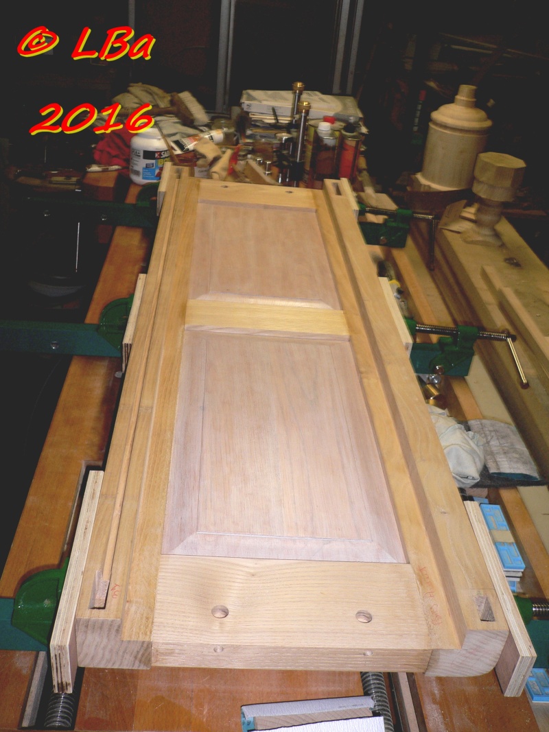

2 , 3 avivés vont devenir meuble !
Message  Invité le Mer 1 Juin 2016 - 21:27
Déprimé par la défaillance de mon futur-ex sous traitant et sa modestie ( Jb je t'aime) et contemplant le reste du travail à faire :
omer  mais bien sur guitou  la corniche !
je l'avais laissé à ce stade !
Replay  pour ceux qui suivent par intermittence ( y'en a, une mauvaise langue m'a fourni une liste (trois pages quand même ) de pseudo )
le plan A était angle arrondi :
après trois essais et quatre échec, j'ai laissé tombé, trop pas facile pour un ex-charcutier/zingueur !
le plan B était angle coupé :
sur ce coup, l'ex charcutier/zingueur devrait pouvoir assurer  panchello
les coupes ont été réalisées avec cette antiquité d'ustensile :
la première coupe réalisée, j'ai prévu ceinture et bretelle, j'ai préparé :
du flipot , du flipot, du flipot, du flipot, (calme lulu, y'en a assez)
un angle de réalisé, montage à blanc
le résultat me convenant (j'suis pas difficile devant la difficulté, je me contente de moins que pas grand chose)
j'ai lamelloté les angles pour une amélioration de la tenue entre eux
lamello positionner pour l'amélioration de la tenue
dans la foulée :
là :  lamello pour le centrage (faut varier le texte, quand la lecture devient monotone, la vigilance du lecteur diminue et y'a risque de zapping)
j'ai prévue une pièce de renfort dans l'angle aussi :
plus par précaution, pour le cas ou mémère ai l'idée de grimper ( des fois qu'elle en ai marre des rideaux)
 à + Lulu

Message  ced21 le Mer 1 Juin 2016 - 22:57
ouf, j'ai eu peur d'avoir manqué la finition de la corniche!

Message  jb53 le Jeu 2 Juin 2016 - 6:07
Bonjour Lulu et à tous,
"Déprimé par la défaillance de mon futur-ex sous traitant"; désolé Lulu mais mon emploi du temps étant assez chargé, il faut prévenir 3 mois à l'avance pour que je puisse t'accorder une heure de mon précieux temps... en ce moment, réfection de la douche de ma fille et réparation de la moissonneuse-batteuse de mon gendre.
Lulu, il est tellement beau ton meuble que j'en avais oublié la corniche pancoops , de toute façon, il pouvait s'en passer...
Mais faut dire que çà en jette aussi avec la corniche et puis comme tu avais déjà préparé le bois, autant l'utiliser. cheers
Pour faire des corniches avec un arrondi tu peux toujours investir dans une CNC à 4 ou 5 axes, c'est à la mode les CNC... jesuisdehors

Message  bilou(te) le Jeu 2 Juin 2016 - 9:32
Finalement, tout ça sans flipot ? C'est Alain qui doit être déçu.
J'admire le nombre d'échecs face au nombre d'essais, une performance à ce niveau.
Joli travail (et jolie finition, j'admire encore plus)
Allez, je vais donner mon avis :
- vu comme ça, je trouve que la corniche est un peu anguleuse face aux montants du meuble (tu peux redire pourquoi tu ne l'as pas fait à la toupie ?), je crois que j'aurai refait des essais pour avoir ça arrondi, mais il faudra voir une fois le meuble en place
- je ne suis pas fan des pieds boule de manière générale, mais ils semblent très bien réalisés et c'est une question de goûts (du coup, j'aurai pu ne rien dire, encore une fois...)
Quelles sont les prochaines étapes ?

Message  MacGivré le Jeu 2 Juin 2016 - 18:44
Bonjour Lulu, bonjour à tous,
bilou(te) a écrit:- vu comme ça, je trouve que la corniche est un peu anguleuse face aux montants du meuble (tu peux redire pourquoi tu ne l'as pas fait à la toupie ?), je crois que j'aurai refait des essais pour avoir ça arrondi, mais il faudra voir une fois le meuble en place
Je partage l'avis de Biloute, tant qu'à mettre la cerise sur le gâteau, autant que celle-ci soit de premier choix. Peut-être essayer avec le tour à bois de fabriquer un bloc cylindrique dont le profil serait celui de la corniche et ensuite découper cette pièce en quatre dans l'axe de révolution.
Ce n'est qu'une idée, par contre j'ai une certitude : cette réalisation est de grande qualité.

Message  Invité le Jeu 2 Juin 2016 - 21:08
bein oui, trois essais de tournage de pièces, trois échec !
le quatrième échec, c'est quand j'ai relu l'article du Bouvet scratch
article relu ligne par ligne ( en suivant du doigt pour pas en sauter une ...... de ligne )
et omer à ce passage :
"Moulure plate inclinée : sans aller jusqu'à dire qu'il est impossible de faire suivre un arrondi à une telle corniche,il faut bien reconnaître que ce n'est
pas très adapté ..... ect "
d'ou le quatrième échec : mauvais choix du type de moulure ! ( de toute façon, le choix était restreint, je n'ai qu'un type de fer ! )
pourquoi ne pas avoir essayé avec la toupie ? il me semble l'avoir expliqué déjà quelque part
la problématique consistait en la réalisation de la forme à 45° sur un arrondi de 40 mm de rayon
je ne sais pas faire et rien trouver en explications sur le sujet
pour les pieds, je préfère mes pieds boule de Mai au pied de mouton ou autre ! ce n'est qu'une histoire de goût
pour la finition : bof! bof! c'est beau, mais très fragile à première vue  scratch à voir à l'usage dans le temps
la suite des opérations va suivre son cour
 à + Lulu

Message  Invité le Jeu 2 Juin 2016 - 21:13
c'est bien ce que j'ai essayé et ne suis pas arrivé à réaliser d'ou plan B
à + Lulu
Message  Invité le Jeu 2 Juin 2016 - 23:41
bonne question ! cheers
un début de réponse :
assembler le fagot de bout bois par collage !
afin de reconstituer la partie haute du meuble
mais avant y' a un peu de préparation par exemple :
préparer ce qui n'a pas été préparé
en exemple les plates bandes des panneaux de coté
  bon  affraid  servimg se met à merdouiller, je ferais la suite plus tard !  Sleep

Bon j'ai réussie à mettre quelques images sur servimg scratch
j'ai assemblé/collé un coté :
ici la mise sous presse
le collage effectué, j'ai chevillé les assemblages tenon/mortaise avant d'oublier et d'être obligé de le faire finition effectuée (ça m'est déjà arrivé )
  perçage au Ø de 8 mm
pose de cheville (au dam de certains, j'utilise des chevilles cylindrique et oui pourquoi pas)
arase cheville
et un ! un coté de collé/assemblé/chevillé
au suivant !
 à + Lulu
