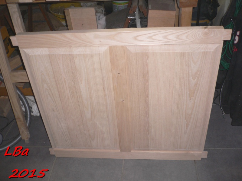

donc : (c'était y a quelques jours)
usinage pour l'assemblage des panneaux de remplissage d'enture multiple des planchettes
collage et mise sous presse des panneaux
les panneaux préparés
usinage (par le dessous ) des plate-bande des panneaux
rainurage (arrêté) des montants de la carcasse du meuble
la même opération d'usinage mais butée au départ
la même opération ayant été réalisée sur les traverses :
début d'un pré-montage

l'hébergement fonctionnant bien en cette fin d'année , la suite :
les montants ayant été rainurés :
suite du pré-montage, ici début du fond
là, le fond est pré-assemblé
et maintenant avec les cotés
et en vue de face
et enfin l'ensemble bas
 autre vue de l'ensemble
et là, la dernière pour cette année

Message  Lulu 21 le Lun 11 Jan 2016 - 22:43
Petite avancée de l'avancement du projet :
rainurage du montant arrière et traverse
début du pré-montage des panneaux arrière
panneaux arrière pré-monté
détail ( intérieur) du panneau arrière
panneau arrière en place sur la partie basse
panneau arrière en place vue de devant
 les cotés ayant déjà été pré-monté , mise en place avec l'arrière sur la partie basse : le résultat :
l'ensemble vue de coté
l'ensemble vue de devant
   à + Lulu
