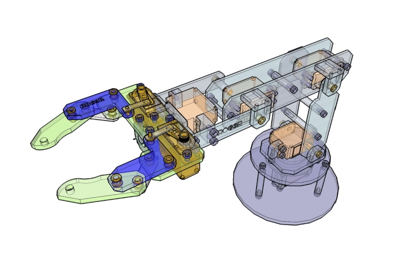

Donc l'histoire c'est que j'ai déjà construis un bras robotisé qui s'appelle R0g3r, le but était en premier lieu le plaisir de l'étude du bras et de sa construction, et en second lieu l'étude de la programmation de la cinématique inverse pour l'animer. Je ne me rappelle plus si j'ai déjà posté un sujet sur ce bras, j'ai cherché et rien trouvé alors voici quelques explications et photos:
Il est animé par 5 servomoteurs, 7 si on compte les deux de la pince. Tout en tôle d'alu de 5mm et axes en laiton, piloté par un arduino UNO:

Donc c'était mon premier bras, j'avais commencé à m'amuser avec et puis régulièrement les servomoteurs chinois qui l'équipent tombaient en panne. La conception ayant été faite autour de ces servos impossible d'en mettre d'autres à la place sans tout refaire, finalement je me suis dis que c'était une rente et je l'ai mis sur une étagère.
Je re-déterre l'idée aujourd'hui car j'ai toujours envie d'en construire un mais je vais partir sur un concept complètement différent cette fois. Après recherches (merci le net) j'ai découvert ce robot pro, le pallet robot qui utilise une architecture à parallélogramme. Tout le poids des moteurs se trouve sur la base, on a donc plus de force dans les bras car plus légers et aussi plus de rapidité pour la même raison:

En cherchant un peu plus j'ai trouvé plein d'infos, même des fichiers STL tout faits pour en faire un soit à l'imp3D soit à la CNC. Mais bon... çà ne m'intéresse pas, si c'est pour piquer l'idée des autres et avoir le boulot tout fait ou est le plaisir ? Alors j'ai décidé de me faire le mien, étude et conception. D'abord en faire un avec quelques morceaux de bois pour étudier le mouvement, ensuite le refaire au propre en 3D et l'optimiser.
Motorisation: Je ne sais pas, rien de décidé encore, pas des servos chinois çà c'est sur ! çà pourrait être des moteurs pas à pas + drivers, ou bien c'est plus marrant construire mes propres servosmoteurs à partir de moteurs DC asservis.
Programmation: Soit LinuxCNC qui peut gérer jusqu'à 9 axes, ou plus simplement un ou plusieurs arduino. Avec LinuxCNC ce sera forcément du Gcode, avec l'arduino je serai plus libre en prog pour l'animer. On verra çà quand il sera construit.
Voilà ou j'en suis pour l'instant, je vais mener çà en parallèle avec la construction de Ch4rl0tt3, ma microCNC.
