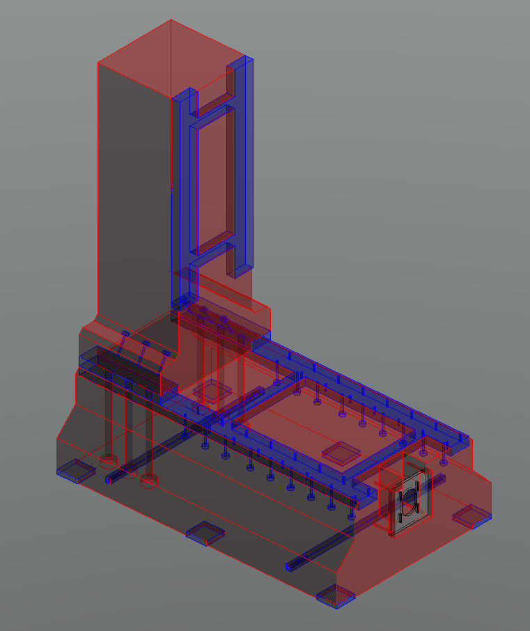

Donc le bâti sera en deux éléments, socle et colonne, les rails HGR20 seront fixés sur des embases métal scellés dans le socle et la colonne, surfaçables au besoin pour assurer un parfait équerrage des plans X,Y avec le plan Z.

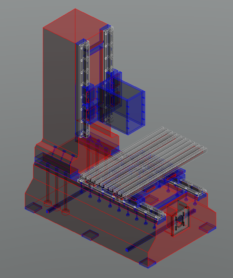

Voici quelques vues sommaires de l'ensemble.
Désolé pour les fans de SketchUp sur ces vues j'ai pas modélisé en détail les rails et galets Hiwin uniquement les caractéristiques dimensionnelles.
Les embases en "H" qui recevrons les rails de guidage sont en acier 50x20mm et coulées dans le socle et la colonne, les rails seront réglables sur le plan X la perpendicularité avec le plan Z sera assuré par la colonne qui s'appuie sur la même embase que le plan Y.
Pour la mise au point une partie est réglable l'autre est assuré par la construction de l'ensemble.
La liaison colonne/socle sera assurée par six vis M12 qui traversent les deux éléments.
Niveau poids l'estimation fait dans les 180/190 kg hors broche mais ce dernier point est à affiner, je pense que niveau inertie ça devrait aller lol, tailler de l'alu devrait être assez confortable avec de petites passes, l'acier n'est pas la priorité de conception de la machine.
Il me reste encore un peu de travail sur l'étude 3D, plan de ferraillage des socle et colonne et plan des moules à affiner.

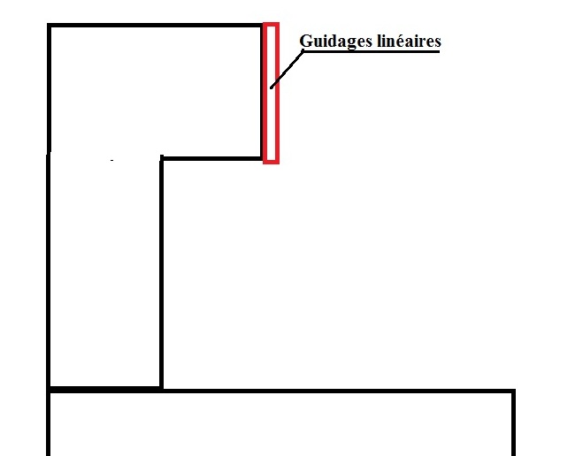

Moi ce qui me gêne (surtout) dans ce type d'architecture c'est le porte à faux au niveau de la broche.
Je verrais mieux le déport de la broche se faire au niveau de la colonne puisqu'il s'agit d'une pièce moulée de sorte que les guidages linéaires du Z soient les plus proches possible de l'axe de la fraise.
Stan
Stan

Bonjour Stan,
le problème du porte à faux reste entier avec votre dessin, à course égale ce ne sont plus les rails qui sont fixes mais les chariots, les rails bougent avec la broche et donc pour venir au plus bas cela oblige à avoir les rails qui sont éloigné des derniers chariots du bâtis sinon la hauteur utile de travail se retrouve trop limité.
Sur mon dessin je suis partis sur l'hypothèse que les efforts sont tous répercutés sur les chariots du support de broche et constant sur toute la course Z, les rails solidaires de la colonne répartissent les efforts sur toute la colonne qui dans mon cas fera 20cm de coté.
C'est en partie pour limiter les masses éloignées des rails que je préfère la solution avec broche et moteur séparés, le moteur se fixant sur la platine fixée aux rails et la broche plus légère peut être décalée, le poids et le bras de levier permanant est ainsi réduit je pense que les efforts de coupes seront plus faibles que les poids du groupe moteur/broche.
Bernard.
