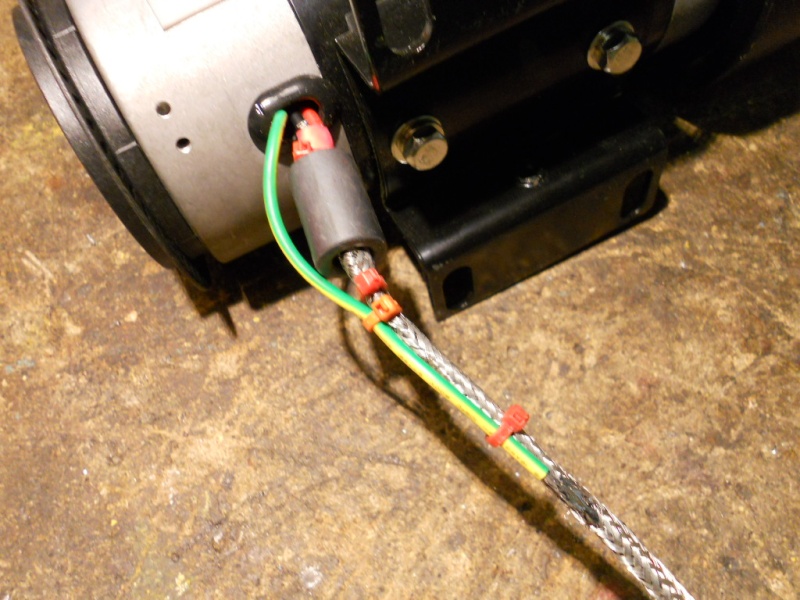

Re: CNC V.2 Chassis bêton de F6FCO - 2
Des nouvelles du front.
En premier mes sondes d'oscillo étaient bien réglées sur 1/10, donc l'amplitude de mes signaux n'est pas 12v mais 120v, ce que je trouve tout aussi étonnant mais bon, l'oscillo à parlé.
J'ai commencé la chasse au renard ce matin, j'ai pris sur moi parce que j'ai une grosse crève et du mal à tenir sur mes jambes, je suis un peu allé dans mon atelier gelé à reculons. J'ai blindé mes câbles d'alim et placé des ferrites, rajouté un filtre secteur sur le boitier variateur. Tout cela sera bien sur relié à la terre et au boitier driver.
Cet aprés-midi si j'en ai le courage je change le moteur mais il y a des chances pour que je reste vautré dans mon fauteuil d'ordi.
il me semble que les ferrites tel que tu les a mises ne servent a rien il faut une boucle repasser le cable a l intérieur
Sur que çà aurait été plus efficace mais le trou central est trop étroit pour çà.
Elles sont utilisées de cette façon à l'origine, elle proviennent (ainsi que la tresse de masse) de cordons vidéo d'écrans PC.
lencouet a écrit:il me semble que les ferrites tel que tu les a mises ne servent a rien il faut une boucle repasser le cable a l intérieur
Beaucoup de câbles sont monter comme sa (imprimante scanner et autre)
Vraiment galère comme panne
Courage
bob47 a écrit:lencouet a écrit:il me semble que les ferrites tel que tu les a mises ne servent a rien il faut une boucle repasser le cable a l intérieur
Courage
BOB
oui mais c'est des câble ou on veux éviter les parasite extérieur or sur le moteur on veux confiner les parasites c'est different
Alors, les blindages doivent être raccordés aux carcasse métalliques (masses) des appareils. Moteur d'un côté et armoire de commande de l'autre. La masse doit être raccordée à la référence électrique, sinon ça ne sert à rien !
Les ferrites sont très bien, c'est bien pour les parasites aux delà du MHz, et c'est surtout bien pour les parasites conduits, là, sur la puissance l'utilité est franchement limité, voir nulle.
Le blindage doit être repris sur 360° et des deux côtés pour être efficace, la "queue de cochon" n'est pas efficace, voir même, empire les choses.
Les machines à laver sont dans une grosse carcasse métallique, donc dans une caisse blindée, donc "pas" de soucis de CEM en rayonnement, et puis, les fabricants doivent respecter des normes sur ce point, sinon le produit n'est pas commercialisable.
En industrie, les moteurs ayant un variateur de fréquence ont une liaison blindées entre le variateur et le moteur.
D.
D.

Bon, les aventures de la CNC maudite continuent. J'ai fais plus fort aujourd'hui, j'ai carrément changé le PC et mis la dernière version de Debian. Ce n'est peut-être pas l'OS mais au moins c'est fait.
Et puis j'ai fais des essais... qui se sont bien passés. Je suis resté figé avec la main sur l'A/.U pendant tout ce temps. Comme j'avais la trouille d'encore péter une fraise j'ai affuté un clou que j'ai serré dans la pince 3/8.
Normalement à partir de là tout le monde saute de joie !!!! mais tout n'est pas aussi rose, mon moteur est relié au variateur par un domino en attendant de trouver une prise adéquate. Pour simplifier, le câble d'alim du variateur au moteur est coupé par un domino, chaque tronçon ayant sa tresse de masse, celle du moteur étant reliée à la prise de terre du moteur (voir photos plus haut), celle du moteur au boitier variateur lui-même à la terre. Donc ce qu'il faut c'est relier les deux tresses de masses ensembles pour avoir un bon blindage. Je soude deux pinces croco à un morceau de tresse et je connecte mes deux tresses, moteur arrêté. Et là en le faisant je me prend la bourre de ma vie J'ai fais un looping en me disant qu'on commence à cerner le renard.
Les tresses: 1
F6FCO: 0
J'ai laissé les tresses non connectées et j'ai fais les essais concluants ci-dessus.
Après comme je n'aime pas avoir les yeux qui s'allument j'ai changé pour essayer mon troisième moteur, là c'est carrément l'installation qui disjoncte quand je le met en route.
A remarquer qu'aux essais sur établi les trois moteurs ont bien fonctionné avec ce même variateur.
J'en suis là pour le moment, je suis resté la-dessus et je suis rentré tuer des monstres dans mon PC.
Les tresses: 1
F6FCO: 0

Donc verdict ? défaut d'isolement de ton nouveau moteur (mais si il était arrêté il ne devrait pas y avoir de jus même en cas de défaut d'isolement) .. un pb sur le vario .. un gros condo du vario qui s'est déchargé dans tes doigts ?
