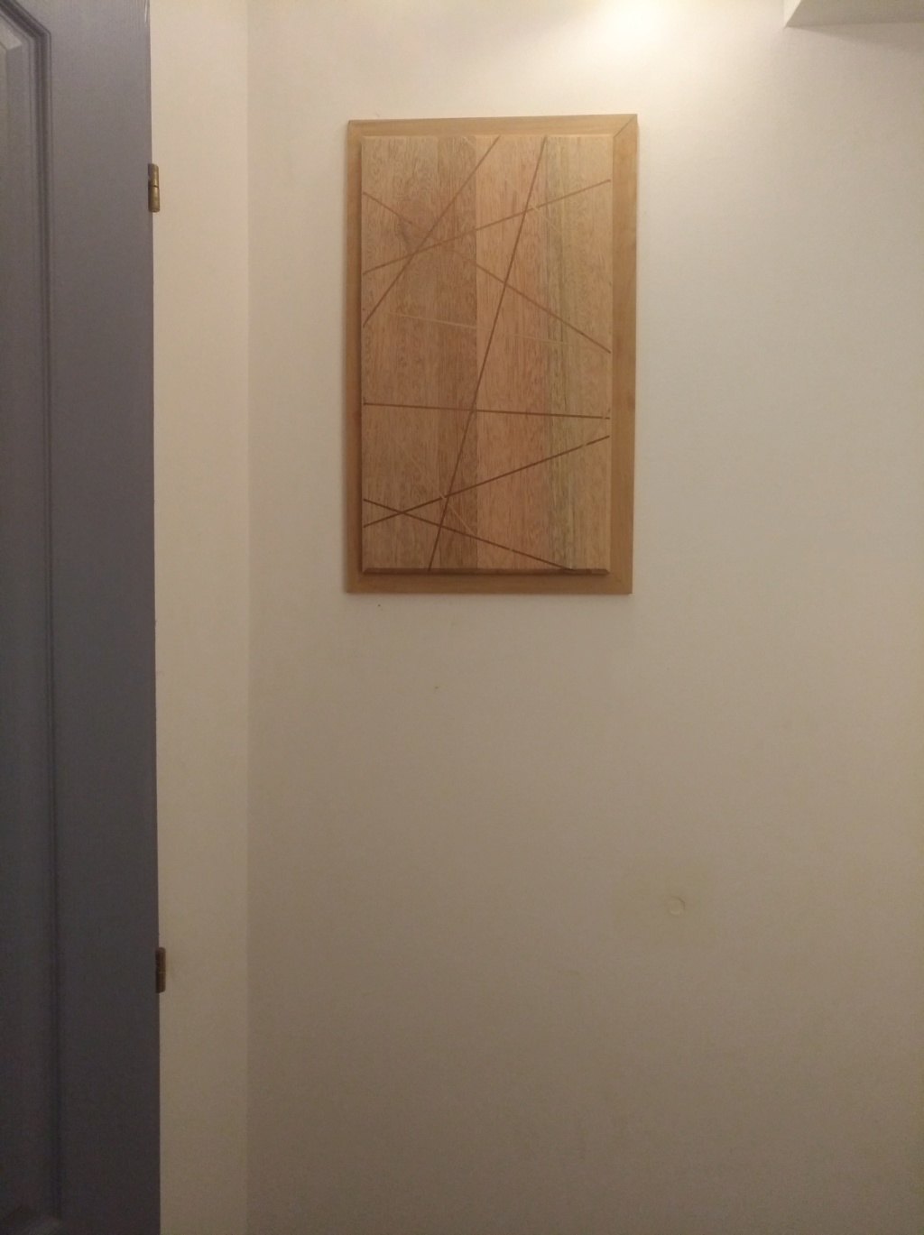

Message  ricoud le Dim 10 Mar 2019 - 21:06
Quelques news !
Depuis la renovation de la maison, il y a plein de détails qui n'ont jamais été fni... (depuis plus de 10ans)
Je suis content, un de ces "détail" est fini :-)
Petit plan :-)  c'est donc une porte pour caché un de mes tabeau éléctrique.
 Mon/mes atelier et diverses réalisations - Page 5 Img_2102
Réalisation du cadre avec des reste de mon établi en hetre :
 Mon/mes atelier et diverses réalisations - Page 5 Img_2099
Rabotage de planche issue de montant de fenetre en bois exotique puis collage en panneau: (epaisseur 15mm)
 Mon/mes atelier et diverses réalisations - Page 5 Img_2100
Petit test d'incrustation en sapelli je croit  (reste de mon établi egalement)
 Mon/mes atelier et diverses réalisations - Page 5 Img_2098
Sciage et collage :
 Mon/mes atelier et diverses réalisations - Page 5 Img_2103
Rabotage et poncage (ces 2 derniere etapes etant refaire a plusieurs reprise
 Mon/mes atelier et diverses réalisations - Page 5 Img_2107
ET voila fini, pose des charniere et passage a la cire ( une premiere pour moi)
 Mon/mes atelier et diverses réalisations - Page 5 Img_2108
Et la voila posé
 Mon/mes atelier et diverses réalisations - Page 5 Img_2106
 Mon/mes atelier et diverses réalisations - Page 5 Img_2109
Je suis content de moi, j'ai été inspirer par plusieurs réalisation vue ici!

Message  sangten le Dim 10 Mar 2019 - 22:24
Super sympa. Très bonne idée, très simple, et très joli.

 Mon/mes atelier et diverses réalisations - Page 5 Empty Re: Mon/mes atelier et diverses réalisations
Message  goupildu59 le Lun 11 Mar 2019 - 15:39
En tout cas , tu dis avoir quelques petites imperfections , mais le résultat est très bien , surtout avec une kity 635/636
Message  Détourneur de fontes le Lun 11 Mar 2019 - 19:40
Ca me plait beaucoup ces rainures plus ou moins aléatoires ! Very Happy
