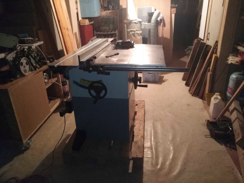

Mais j'ai surtout rentrée une nouvelle machine  cheers  cheers
 Mon/mes atelier et diverses réalisations (etagère en noyer) - Page 6 Img_2132
 Mon/mes atelier et diverses réalisations (etagère en noyer) - Page 6 Img_2133
Une petite leman SST 256 d'occasion, il lui manques quelques pièce mais au prix ou je l'ai eu, j'ai pas fait le difficile!
Pour l'instant je ne vais pas mettre de table car j'ai pas beaucoup de place.
Mais je vais me fabriquer un presseur (en cours) et un guide d'angle.
Du coup j'ai revendu
 Mon/mes atelier et diverses réalisations (etagère en noyer) - Page 6 Img_2134
 Mon/mes atelier et diverses réalisations (etagère en noyer) - Page 6 Img_2135
La scie et la mortaiseuse KiTY. Elle sont partie dans la journée!
Et du coup je donne la table, je doit avoir quelqu'un qui viens la récupérer dans la semaine
 Mon/mes atelier et diverses réalisations (etagère en noyer) - Page 6 Img_2136
