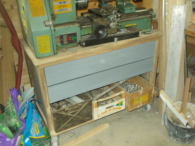

Message  ricoud le Sam 12 Nov 2016 - 17:02
Petite avancé de mon meuble de tour :
J'ai mes 2 tiroirs :
 Mon/mes atelier et diverses réalisations - Page 2 Dscn0919
Ensuite j'ai mis les 2 facade que j'ai peint :
 Mon/mes atelier et diverses réalisations - Page 2 Dscn0920
Ensuite il me manquait des poignées... puis je les ait fait a partir de rond plein en diam 8mm
J'ai coupé des barre de 40 cm que j'ai percé et taraudé :
 Mon/mes atelier et diverses réalisations - Page 2 Dscn0923
Avec le même rond j'ai coupé 40mm et je l'ai percé de par en par pour en faire des entretoises :
 Mon/mes atelier et diverses réalisations - Page 2 Dscn0921
Ensuite une tige fileté qui traverse le tout :
 Mon/mes atelier et diverses réalisations - Page 2 Dscn0926
Et la voila monté :
 Mon/mes atelier et diverses réalisations - Page 2 Dscn0928
Pour la seconde j'ai changé de technique car l'écrou coté interieur ne me plaisait pas
Du coup j'ai tarauder l'entretoise et mis un gougons entre l'entretoise et la barre, et utilisé une vis pour sérré de l'interieur :
 Mon/mes atelier et diverses réalisations - Page 2 Dscn0931
 Mon/mes atelier et diverses réalisations - Page 2 Dscn0932
Voila les 2 montées :
 Mon/mes atelier et diverses réalisations - Page 2 Dscn0933
Bon entre temps j'ai eu un petit probleme avec mon tour, le serrage de la poupé mobile ne serrait plus...
Vis completement foirée (bon j'aurais du me douté d'un probleme, l'ancien proprio avait fait une pile de rondelle sur l'ecrou...surement pour décalé le problème!)
 Mon/mes atelier et diverses réalisations - Page 2 Dscn0936
 Mon/mes atelier et diverses réalisations - Page 2 Dscn0935
J'ai pas les photo, mais du coup j'ai refait la vis avec un boulon une un sorte de rondelle de 10mm d'épais que j'ai soudé et fait les méplat pour quelle passe dans une rainure.
