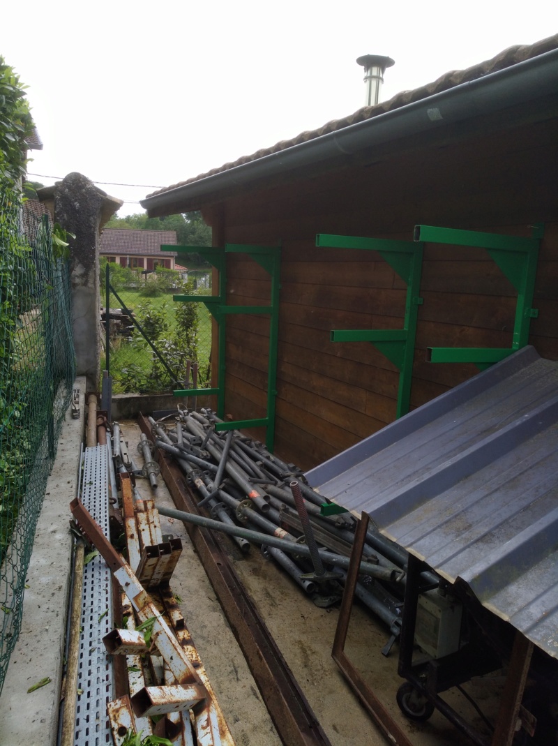

Bon pour pas etre que négatif, je range a l'exterieur :
J'ai fabriquer un rack que j'ai fixé a l’arrière de l'atelier :
