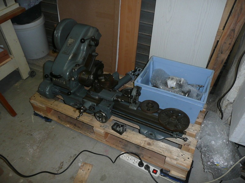

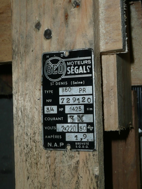

Re: Demande conseils pour tour à métaux
les cigognes sont passées ce matin, mais avec un bébé un peu lourd. Le Myford est arrivé. Juste le temps de décharger avec le transporteur, de le hisser (c'est rudement lourd) dans le garage qui me sert d'atelier et départ au boulot.
En rentrant, j'ai déballé la bête. Il n'a pas trop souffert du voyage (un goujon du socle tordu et le bouton de la porte des engrenages cassé (je supposes que c'est de la bakélite, si quelqu'un sait comment ça se colle)).
J'ai pas de mandrin 4 mors (un truc de plus a acheter), ni d'outils de coupe (je vais avoir besoin de vos conseils).
Quelques babioles à prendre : un variateur de fréquence, de l'huile pour les paliers et glissières (lesquelles ?), un comparateur + support magnétiques, un meules pour affuter les outils que je n'ai pas, idéalement une prise femelle triphasé à monté après le variateur et une prise mâle pour le tour (histoire de pouvoir utiliser le variateur à autre chose que le tour si l'idée saugrenue d'acheter encore du matos en tri me prenais)
Des outils dans le caisse dont je ne sait même pas a quoi ils servent ! Bref des questions en pagailles a venir dans un fil dédié.
Place aux photos:
Place aux photos:
