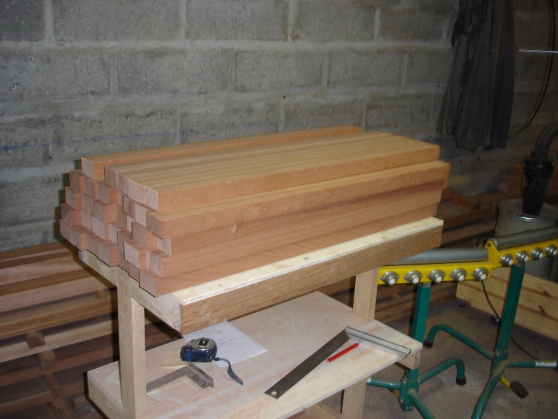

Depuis une quinzaine de jours j’ai démarré la fabrication de mon bacon avec escalier de meunier voici quelques photos
Les barrots débités
[img][/img]
Les barrots débités
[img][/img]
