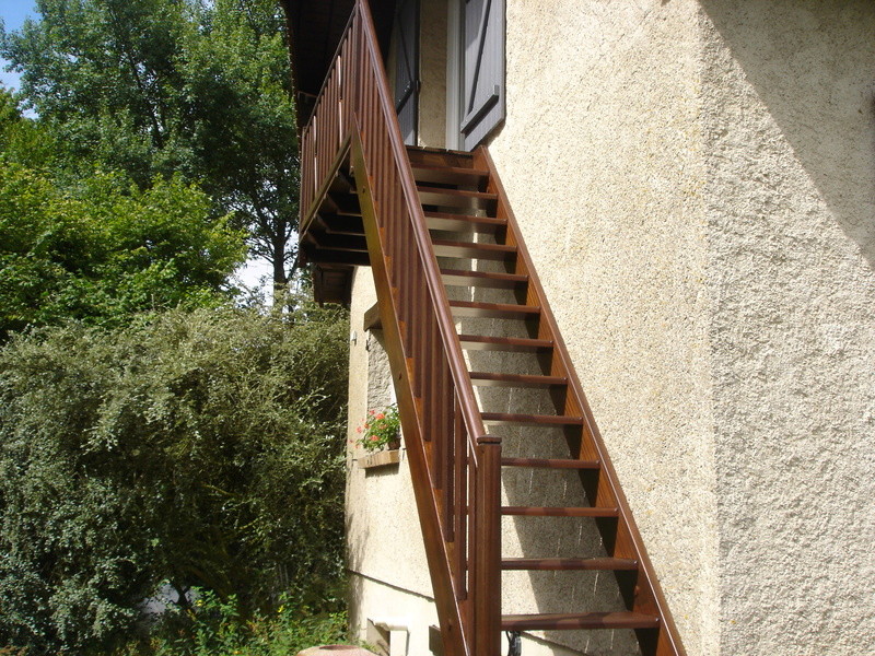

Quelques photos de l’escalier terminé
[img][/img]
[img][/img]
[img][/img]
[img][/img]

Beau boulot,
En plus ton environnement semble sympa.
