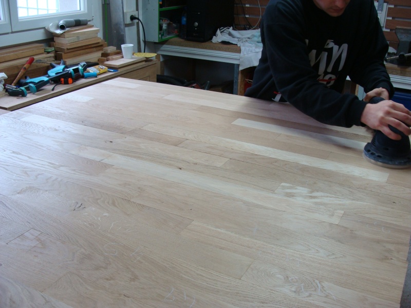

il avait acheter également du parquet chêne en 23mm sur lequel il avais déjà enlever le cerclage
donc je vous dit pas que la planéité n'etait pas au rendez vous
donc on choisi les plus droites et on commence le plateau par 4 lames et je met tout sous presses
Trois jours plus tard on avais récupéré 90% de planéité
après on fait quoi, bon on relie déjà les 4 plaques de médium ensemble à la domino et on pose le parquet
sur le plateau en situation de finition
et bien sur pas de colle il n'en voulait pas, tout sera visser par le dessous latte par latte
donc on retourne le plateau et on vis
environ 80 vis tiennent le plateau, après découpe au carré on a également arasé le plateau car il voulait mettre des cornières tout le tour
visser dans le plateau pour le rigidifié comme il me dit, j'en vois qui rigole dans le fond
cela a l'air de bien tenir mais dans le temps je sais pas mais bon
ensuite repérage pour la fixation des pieds qu'il voulais fixer avec des tirefonds
la je suis intervenu et on a mis des insert qui prenne dans le medium et le chêne le tout coller à l'époxy
ensuite ponçage du plateau
ensuite 3 couches d'huile dure
et à la fin deux couche de cire dure

Pour moi, elle est plus industrial, que vintage, mais c'est sans importance. Elle a de la gueule!
Pourquoi pas de colle pour le plancher sur le MDF ?
- Messages : 14558
Points : 21517
Re: Table salle à manger vintage
meles a écrit:Pour moi, elle est plus industrial, que vintage, mais c'est sans importance. Elle a de la gueule!
Avec la tension qu'aurai créé la colle il aurai fallu sans doute contrebalancer !

Pour les différences de couleurs c'est lui qui les a voulue comme ca
il aimait bien que ca tranche et de ne pas avoir tout uniforme comme on vois partout
sur le métal il a mis du Rustol en bombe pour protégé
Cyril
Oui c'est très agréable c'est vrais même si on a pas les mêmes points de vues dans la construction
Blaise
Lui il appelle ca vintage c'est a dire rien n'est uniforme et bien coller droit
sur le plateau il y a des fentes ainsi que des noeux et de très grosse différences de couleurs dans les lattes
mais cela lui plait bien
pourquoi pas de colle je sais pas du tout il en voulait pas donc j'ai respecter et comme c'était le chef de chantier
Quentin
Tu a peut-etre raison mais bon je lui ai proposer et refus total de la colle

En ce qui concerne la partie métallique moitié soudé et moitié vissé c'est tout
simplement qu'il voulait qu'elle soit démontable
pour la colle je pense également qu'il voulais laisser le bois travailler
comme on à essayer d'inverser au maximum le cerne des lames comme sur un plateau classique
je pense que cela devrais bien se tenir dans le temps et puis même si il y a quelques écarts
au jointements des lames c'est ce qu'il voulait

Zioup,
Je n'ai pas encore travaillé de frêne, mais pourtant je ne pense pas que le frêne soit maillé.
Quelqu'un a une idée ou peut éclairer ma lanterne ?
Dans le cas où vous trouvez que je pinaille, ne vous inquiétez plus.
J'ai un souci. À te lire, tu parles de frêne, mais j'ai l'impression que ton plateau est en chêne.pompom37 a écrit:
il le voulait en frêne
- Messages : 3296
Points : 5954
Je suis d'accord avec toi. Pour moi c'est du chêne.
Belle table en passant ! J'aime beaucoup les mélanges bois et métal.
Max
Max
+1 pour le chêne et pour l'association Bois -métal
"t'inquiete pas pour les vis elles viennes pas de merlin pinpin
j'ai un magasin à mon boulot donc je commande par boite de 500 et gratos évidement "
C'est pas bien de ne pas donner l'adresse de ton magasin A moins que ce soit compris dans les forfaits ?
