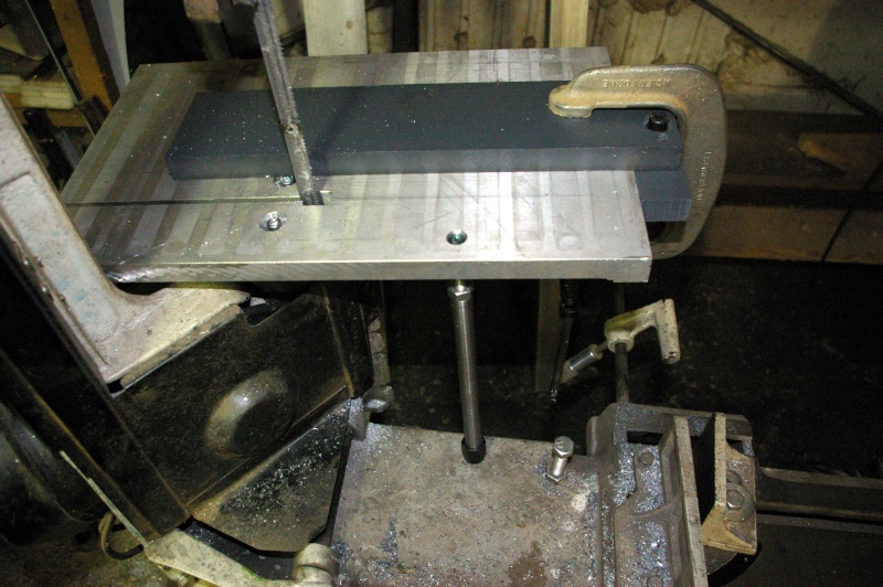

La scie OTMT voir ici est équipé d'une table en tôle pour le mode sciage verticale
Après un bref test de ce dispositif il s'avère qu'il était vitale de créer un nouvelle table digne de ce nom:
Avec les deux équerres :
Mais voila, couper des morceaux d'AU4G de 60/60/222 dans le sens de la longueur s'avère quelque peut fastidieux, alors je me suis bricolé un système pour ne pas avoir à pousser pendant des journées entière mes bout d'alu.
Quand j'aurais fini ma commande je pense réaliser un système mieux finalisé permettant d'obtenir un résultat similaire (voir mieux), notamment en créant un dispositif avec deux brosses tournant de chaque coté de la lame
@++ Eric

Effectivement l'idée est bonne, réalisation somme toute simple et à la portée de tous . Il te reste un petit problème à régler qui est la fin de course, et là je sèche un peu mise à part un martyr .

Dans la version définitive je pense utiliser un micro contact de fin de course où c'est la pièce ou le contrepoids qui stoppera la machine.

Un supportavec contact, sous le contre-poids réglé à une distance égale à la longueur de la piéce à couper ?
