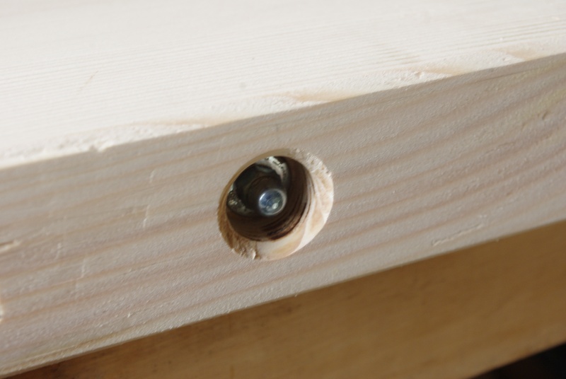

Un autre frère avait besoin d'un plateau d'établi pour faire de la mécanique dessus : fixation d'un étau et mise en place de la perceuse à colonne.
Il est en sapin, nous somme partis d'un bastaing de 4m de long trouvable dans n'importe quelle GSB.
Je vous passe le corroyage des différents éléments à la kity 439, mais si quelqu'un à un lien pour le réglage d'une rabot/dégau (parallélisme des tables, de l'arbre, ...) nous sommes preneurs. La notre en aurait bien besoin !
Les différents éléments ont été assemblés par collage à plat joint, pour faire un bel affleurement nous avons mis 3 tourillons de 12mm. Le perçage se fait à la mafell :
Nous ne mettons qu'un tourillon sur les deux perçages que fait la machine, le collage est fait à la colle vinyllique D3 :
Pour le serrage nous utilisons un serre joint, et des des sangles pour compléter, noter les petites cales de bois pour éviter de marquer les arêtes et la surface :
Deux alèses viennent finir les bords du plateau, les rainures et languettes sont réalisées uniquement à la défonceuse et fraise droite en plusieurs passes. La rainure fait 19mm*19mm :
La rainure est usinée en posant le plateau le long de l'établi :
Des tiges filetés de 6mm complètent le collage des morceaux du plateaux :
Les lamages sont faits à la défonceuse avec une fraise droite de 20mm :
Un chanfrein de 4mm vient sur toutes les arêtes y compris celle des lamages.
Les dimensions finales du plateaux sont de 104cm de long par 55cm de large, pour une épaisseur de 55mm (on aurait du prévoir moins pour que la mise à format se fasse d'une seule fois à la TS55).
Pour la finition, nous avons passés un coup de rabot. De l'huile de SDB sera appliqué par la suite.
Le piétement sera fait par l'utilisateur, pour le moment le plateau sera posé entre 2 étagères.

Merci pour vos messages.
Oui, même si ça va rester de la petite mécanique de modélisme.
La scie est là pour quand j'ai coupé en long le bastaing, il restait deux petits plots que j'ai coupé rapidement avec à la scie. En tout cas pour 10€ je la trouve top.
Je dirais même très rapide ! On a mis une journée.
Je n'ai pas pu vérifié l'humidité du bastaing, mais je pense autour des 17% (maxi pour la vente de bois de charpente). Je regarderai sur une chute quand j'aurai ramené l'humidimètre.
