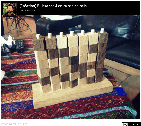

Pour l'occasion de l'anniversaire d'un petit loup, j'ai réalisé ce petit jeu de puissance 4 en chêne. Peut-être que ça peut intéresser d'autre petits ou grands loups Wink Une bonne occasion de donner vie à des chutes.
42 cubes en chêne de 25x25mm enfilés dans des tourillons diamètre 10mm en hêtre plantés dans une base en chêne également. Les pions foncés on juste reçu une couche de brou de noix.

Hello Boris, pour la teinture, tu aurait pu tenter, après ponçage, la fumigation à l'amoniaque. Je crois que ça marche pas mal sur le chêne.

@meles, avec un peu plus de temps, j'aurais même préféré prendre une autre essence Wink

Certes, mais c'est plus sur le coté expérimental que je disais ça, après, si c'est pour prendre de l'ébène, c'est trop facile Very Happy

Remarque que le brou de noix offre une nuance qui va bien aussi Wink

Bonjour, je trouve ce jeu magnifique.
Quelles sont les dimensions de la base ?
