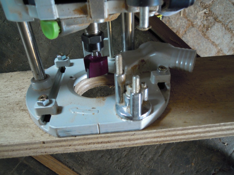

dernièrement j'ai surfacer mon établi, il était très sale et pas du tout plat !
j'ai rajouter une baguette au milieu j'avais un trou et ça se rempli vite de saletés, installation des rails dressés à la défonceuse avec la fraise à copier.
surfaçage de mon établi  Dscn0910
On pose la défonceuse, avec la fraise à surfacer
surfaçage de mon établi  Dscn0911
J'ai fixé la défonceuse sur un morceau de contre plaqué, avec 3 vis

J'envisage de faire la même chose à mon établi. Faut-il absolument une fraise spéciale pour surfacer ou bien peut-on se contenter d'une fraise droite classique ?
Jérôme.

Bonjour Jérôme,
Une fraise droite peut suffire (cela dépend aussi du travail). Plus elle aura un grand diamètre mieux ce sera ! Elle chauffera moins et le travail sera plus vite fait. La fraise à surfacer est une fraise droite de grand diamètre et peu profonde.

Merci Damien,
Je vais donc utiliser ma fraise droite de 19mm.

Message  quentin91800 Dim 29 Avr 2012, 21:02
evellin a écrit:Bonjour,
Jérôme.
Damien t'as déjà répondu, mais je vais ajouter un mot ou deux.
J'ai acheté la fraise exprès pour le surfacer chez HM, puis je m'en sers aussi pour mes tenons, sinon un fraise droite peut suffire tu va juste y passer plus de temps et faire plus de passe...

Message  desmo 38 Lun 30 Avr 2012, 08:56
Bonjour Quentin
Beau travail ton surfaçage, ton plateau est beaucoup mieux.
D'après tes photos, la hauteur de surfaçage semble plus importante a partir de la moitié jusqu'au bout.
Quelle a était la hauteur de passe ?
Amicalement,cyril

Message  quentin91800 Lun 30 Avr 2012, 13:36
desmo 38 a écrit:Bonjour Quentin
Amicalement,cyril
En effet j'ai du reprendre plus au bout, j'ai enlevé 4 ou 5mm je pense
