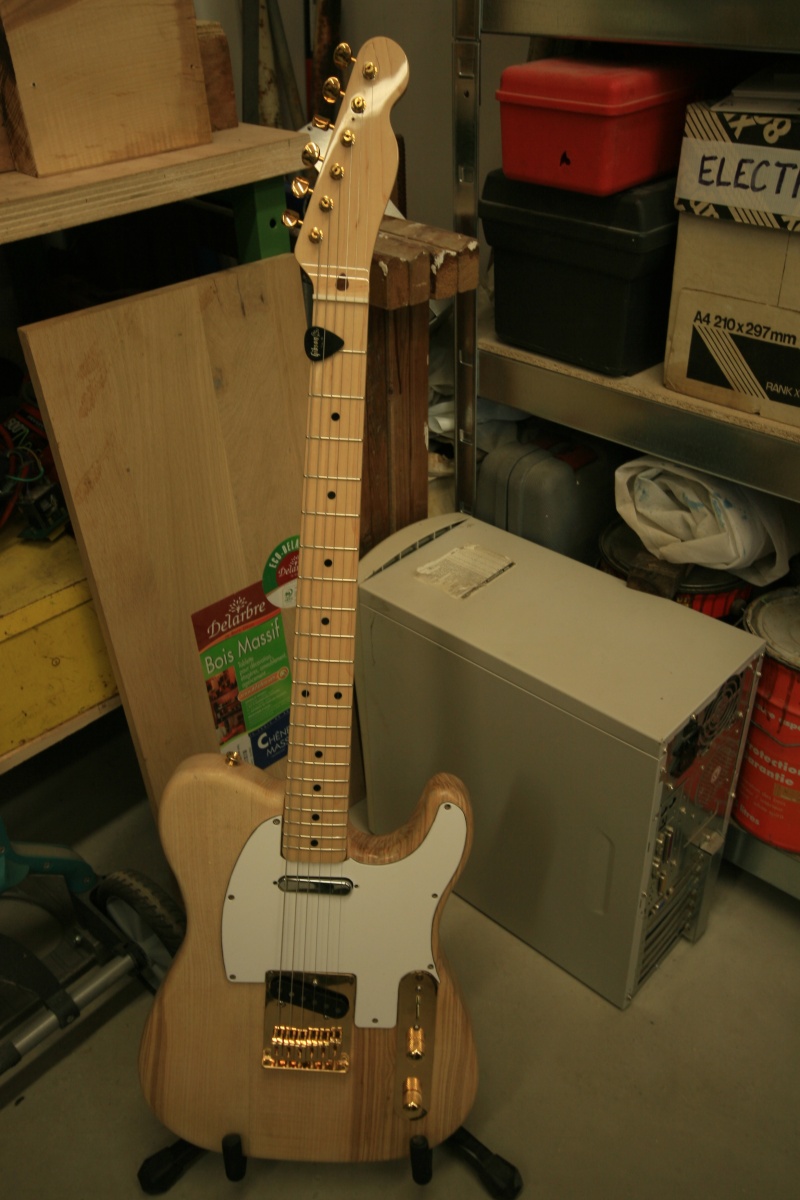

Absent pendant un certain temps, je reviens un peu pour vous délivrer mes modestes réalisations. Tout d'abord, j'ai réalisé une table à dépression dont je vous livre les premiers essais:
La table fait 500 x 500 et ça fonctionne très bien, du moins pour les essais que j'ai fait
Ensuite étant musicien depuis pas mal d'années, je rêvais de réaliser une guitare, n'étant ni luthier ni même boiseux , ce rêve est resté en gestation durant pas mal d'années. La découverte de la CNC m'a fait remettre au goût du jour ce projet. J'ai choisi un standard, une Fender télécaster...
voici quelques photos.
La découpe du corps à la CNC
après les premiers ponçages.
Enfin la guitare une fois finie
Je m’excuse mais je n'ai pas pris beaucoup de photos de la fabrication, je ferais mieux la prochaine fois, car je souhaite faire une basse Cinq cordes qui manque à mon arc
Philippe

Bravo pour ta réalisation.
Pourrais tu nous en dire plus sur ta table à dépression ?

Merci brouno pour tes encouragements. Pour la table à dépression elle fait 500 x 500 hors tout et 425 x 425 en largeur et longueur utile. Elle est constituée de deux panneaux de MDF en 15 mm d'épaisseur chacun, dont l'un comporte les rainurages (voir la video) pour faire le vide et l'autre les carrés (25 x 25 mm) avec des rainures de 4.5 de largeur et de profondeur. Le cordon quant à lui fait 5mm de diamètre. Les deux parties sont collées entre elles à la presse pendant une nuit, puis monté sur le martyr et surfacé avant utilisation. J'ai repéré l'endroit exacte où je l'installe pour ne pas avoir à re-surfacer lors d'une nouvelle installation.
la pompe est tout à fait ordinaire et fait 70L/min (achetée sur Ebay).
Pour la guitare, je mets les videos au fur et à mesure que je les retrouve sur mes disques , ici la fabrication du Pickguard
et une pti't video de la guitare avant montage des cordes et réglages...
Philippe

Et pour le manche, usinage 3D double face ?

Super boulot, j'adore la guitare.
On voit sur la vidéo que tu as beaucoup de perte de dépression (pompe à -0.2), le MDF c'est vraiment très poreux, d'ailleurs les pro s'en servent comme martyre sans faire de trou ni de rainure (faut dire ils ont d'énormes pompes). Il faudrait peut-être la vernir pour limiter les pertes.
La pièce n'a-t-elle pas bougé lorsque la fraise terminait ça découpe traversante ?
sinon n'hésite pas à nous envoyer tes réalisations, c'est trop chouette !

merci à tous pour vos compliments. David non, je n'ai pas fais le manche à la CNC, je l'ai fais venir des States, car la guitare et une réplique des années 70 et je voulais avoir au maximum un son d'origine. Le corps est en frêne et le manche en aulne. J'ai quand même modélisé le manche en STL sous solidworks et j'avais fais un fichier sous cambam, mais le temps de calcul est énormément long (peut-être que je ne m'y suis mal pris?). Le retournement est prévu mais je ne l'ai pas encore réalisé, j'en suis à profiner la première face.
Brouno, si tu as besoin de renseignements n'hésite pas, je ne suis pas un cador en la matière mais j'essaierais de répondre à tes questions.
Athanase, effectivement j'ai verni la table après usinage, mais il m'a fallu la surfacer, et donc la partie supérieure n'est plus sous la protection du vernis. Cela étant, comme tu as pu le voir sur la vidéo, cela n'est pas pénalisant pour la découpe de plexiglass. Prochainement je ferais un essai avec de la tôle en acier juste pour voir si la dépression suffit à elle seule pour brider suffisamment la pièce. Personnellement je pense que ce sera le cas car quand j'ai fais l'essai avec le plexi, je n'ai jamais réussi à le faire bouger avec les mains...CQFD
Bonne soirée à vous
Philippe

Ça peut effectivement être très long à calculer, en particulier si tu utilise le mode "lignes de niveau - finition" avec une fraise hémi ..

oui , c'est justement le cas...
Je vais quand même faire l'autre face et faire un essai avec un bois qui n'est pas noble, du pin par exemple
