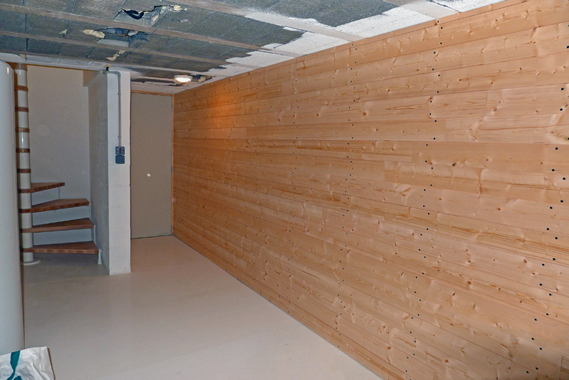

Nous avons achetés une maison en juin 2014 avec un sous sol intégral de 56m² sans poteau, avec 2 petits mètres de hauteur accessible uniquement en passant par le jardin.
Forcement, fallait en faire quelque-chose.
Nous avons commencés par un gros nettoyage, par de la plomberie (tout a été refait) et un peu de peinture.
Et comme la maison était pas mal foutue malgré tous, la buanderie qui existait au rez de chaussez s'est vu amputée d'un bout de son planché !
Le but, faire un escalier pour descendre au sous-sol depuis l'intérieur et ne plus avoir à faire une sortie sous la flotte par le jardin !
Du coup, la machine à laver est descendue d'un étage et a trouver un nouveau copain qui fait de l'eau chaude ...
M'enfin, l'échelle c'est rigolo 5 minutes pour descendre, du coup on y a mis un escalier, c'est plus simple.
Bon tout ça c'est bien mignon, mais c'est pas l'atelier.
Pour ça, il faut faire des cloisons, et comme le placo ça m'enquiquine, je suis parti sur de la ferrure classique avec de la laine de roche et du lambris !
Et comme couper le lambris à la mains quand il faut en poser une tétrachier c'est chiant, un petit bricolo avec un petite circulaire 125mm.
Et Rockwool est venu me filer un coup de main pour l'isolation.
Mais comme je n'aimais pas trop ça tronche, je l'ai couvert de bois ...
Ah, là je suis fier de ma trouvaille !
L'échelle 3 pans, c'est bien, mais à ranger ... pffff
Comme la cloison côté mur extérieur devait être décalée à cause des tuyaux, j'ai ai profité pour y faire un petit rangement pour échelle !
Rockwool est revenu ...
Alors, je l'ai re-caché ...
Et pour être certain qu'il ne montre pas ça tronche encore un coup, j'y ai collé une deuxième couche de lambris (en vrai, je me suis un peu planté dans mes calculs ... l'atelier s'est vu gratifié de 2 couches de lambris mais finalement c'est pas si mal !)
Et puis j'ai cherché le moyen le plus économique de faire deux plans de travail, un dédié à l'électronique et l'autre pour ... pour autre chose ... la cuisine suédoise est un très bon plan !
Et avec des portes et des tiroirs, c'est encore mieux !!!

Eh ben quand tu t'y mets ça dépote ! Super boulot, tu vas bien t'amuser là-dedans. Après je vois que tu as un peu le même problème que moi : la hauteur sous plafond, et ça c'est un peu chiant, mais bon, ça reste une belle surface bien aménagée. Bons copeaux à toi !

Manque que la lumière du jour, mais quel coin sympa.
Pour ton lambris, a la place du placo, tu aurais aussi pu mettre de l'OSB direct !

+1 avec Ugo, super boulot .
Et pas mal le coup de la double couche de lambris .

on voit que tu as bien investit les lieux et aussi dans de l'outillage .ça promet pas mal de fils sur le forum.
résultat extra et j'adore ton frigo...la 1664 fait un peu desordre quand meme !!!
