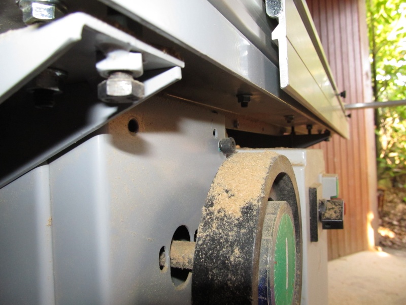

Alors aujourd'hui je voulais poursuivre le chevet mais finalement j'ai essayé de régler le chariot de la scie.
Voici quelques photos de la bête vue de dessous:
Entré:
Sortie:
J'ai donc pris une petite planche de 60cm par 18 et j'ai commencé à rogner de chaque côté en comparant les largeurs aux extrémités ensuite.
Verdict: trop large à l'arrière. J'ai donc écarté le chariot petit à petit. Évidemment je suis allé trop loin donc marche arrière.
La bonne position étant enfin trouvée, je serre.
Ensuite je vérifie. Et m**de, le serrage à déréglé le truc.
À recommencer!
Finalement, au bout de 3 heures degalère réglage, j'ai trouvé comment faire.
Je suis à la limite la plus proche en entrée et en limite la plus éloignée en sortie.
J'ai d'abord serré l'entrée et les milieux et j'ai fini doucement par l'écrou à la sortie.
C'est lui qui retirait la table vers la lame en sortie...
J'ai obtenu 2/10 de différence sur ma planche de 60cm, pour aujourd'hui je m'en satisferai.

Ça nous apprend qu'il s'agit d'un chariot type F4 (à billes en plastiques), renforcé par une tôle d'acier pliée en U. Si cette tôle n'est pas plane, (à l'image des tables des combinée type Optal), le chariot ne le sera pas non plus...

Oui, c'est un F4. Et je remarque que quand je serre mes écrous, le chariot viens se coller sur le U en acier.
Donc l'un des deux n'est pas droit...
Tant que j'y était j'ai jeté un coup d’œil à ma dégau, je pense que la table de sortie était un peu trop haute parce qu'une pièce passée lentement tapait sur la table de sortie. D'ailleurs, aucun mouvement d'une pièce placée en table de sortie si je tournai l'arbre à la main.
Réglé aussi.
Au final, j'ai rien fait sur mon chevet mais je pense avoir vraiment avancé sur les réglages de ma machine.

C'est bien ça, il faut démonter le carter pour avoir accès au six écrous que l'on voit.
Desserrer ces écrous, desserrer aussi les écrous supérieurs au niveau des réglages de hauteur et inclinaison.
On voit bien l'un de ces 2 écrous sur la photo 3.
Ensuite, tu écartes ou resserres la table en fonction de ce que tu as comme défaut.
En ce qui me concerne, je coupe une planche sur deux côté opposé en utilisant le même côté de référence.
Donc les côté doivent être parallèles.
Je mesure la largeur de la planche aux deux extrémités pour le vérifier.
